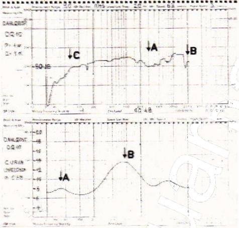

risposta in freqyenza e impedenza della DQ10 tratta dalla prova di Stereoplay italiano.
Una caratteristica del filtro è l'ampia sovrapposizione delle bande di funzionamento degli altoparlanti (dati dalla prova di Stereoplay italiano):
. woofer (da 10" ma su cestello da 12") => fino a 1500 Hz
. Mid basso=> da 500 a 8000 Hz
. Mid alto (cupola)=> da 800 a 10000 Hz
. Tweeter=> da 2000 a 16000 Hz
- Super Tweeter (piezo)=> oltre 18000 Hz (così è scritto...)
il woofer montato su un cestello più grande è anche una caratteristica di Cizek (che dovrebbero esssere venute dopo...).
