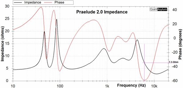

La curva di impedenza aggiornata appare molto più in linea con le attese e torna con quella di un bass reflex, quindi non è chiara la distinzione "senza le risonanze tipiche dei condotti reflex", forse si fa riferimento alle risonanze a canna d'organo dei condotti "lunghi".

ora che abbiamo una curva credibile si osserva che
- la fase arriva quasi a 60° poco sopra i 6kHz dove la parte reale dell'impedenza vale circa la metà di 7.3 Ohm ovvero 3.65 che è ancora un valore a norma.
- il minimo modulo poco oltre 10kHz è minore di 3 Ohm e non è a norma (che ammette un minimo di 3.2 Ohm)
Questa cassa va classificata a 4 Ohm nominali.
- A 400 Hz c'è una risonanza ben visibile nella curva di fase e poco visibile, ma presente, nel modulo.
è un po' bassa in frequenza per essere una rottura, l'effetto coincidenza o la risonanza del rim quindi, per esclusione, direi che è una risonanza del mobile. La rilevanza si potrebbe vedere nella risposta in frequenza e nella waterfall.
L'andamento generale del modulo indicherebbe un crossover più complicato del solito (un filtro a due vie in genere impiega 5 o 6 componenti).
Nota: se al posto di "modulo e fase" l'impedenza fosse rappresentata come "parte reale e parte immaginaria" la lettura sarebbe più facile. La parte reale dell'impedenza è quella dove viene dissipata la potenza elettrica dell'amplificatore.

1 : grafico del modulo d'impedenza sballato.
Verissimo, il giorno in cui ho creato la pagina del prodotto ho deciso anche di pubblicare il grafico, pochi costruttori lo fanno ed invece in molti casi sarebbe un dato utile per far comprendere ad un eventuale cliente delle problematiche che potrebbero esserci con l'abbinamento del proprio amplificatore. Pochi lo mostrano, e se fosse stato per il mio socio sarebbe stata la stessa cosa, cioè lui ha realizzato il diffusore e ritiene che il 99,9% dei potenziali clienti non si occupino di tecnica, e che anzi nella stragrande maggioranza dei casi è meglio non dare informazioni che verrebbero comunque interpretate senza comprensione della materia.
Quindi di mia iniziativa, al limite del clandestino, ho rilevato la curva del modulo d'impedenza del diffusore usando il QA401 ed il relativo plugin, che mi aveva fregato già una volta in passato, ma non è il mio lavoro rilevare il modulo d'impedenza dei diffusori e quindi mi ero scordato che se non si imposta l'acquisizione a 48 ksps le frequenze sono sballate in basso.
Quindi dopo aver generato il grafico del modulo, l'ho messo sul sito. Alla sera lo riguardo con occhio diverso e, terrore, è completamente sballato.

2 : complessità del crossover
Si è abbastanza complesso, tra notch vari e cella di ritardo del tweeter.
3 : piccola incertezza intorno ai 400Hz
Riportata l'osservazione e la risposta è stata : errorino nella realizzazione dell'altoparlante. Dopotutto sono due prototipi.
Vedremo con la prima produzione in piccola serie che è appena arrivata, se si ripresenta.
Gli altoparlanti sono realizzati da Silence Lab. Il tweeter era già presente nella sua produzione, il mid woofer è stato realizzato appositamente per questo diffusore, e siamo alla seconda release.
Tutta l'operazione è durata due anni di prove varie.
Il mobile l'ho disegnato io, è sostanzialmente un parallelepipedo con degli smussi effettuati dopo l’assiemaggio.
I fianchi diagonali sono incollati successivamente e sono disponibili in colori ed essenze differenti.
Una volta montata una coppia con gli altoparlanti di serie, ed il crossover (definitivo) aggiornerò il grafico col modulo d'impedenza, vediamo di quanto si discosta da quello pubblicato.
Non voglio insegnare il mestiere a nessuno ma l'ipotesi di un "errorino nella realizzazione dell'altoparlante" mi sembra poco probabile. Si può fare una misura specifica per capire l'origine del difetto.

Grazie dell'inserimento e dell'osservazione tecnica.
Appena sarà pronto il diffusore definitivo rifarò la misura del modulo d’impedenza, così da poter valutare la cosa su un esemplare finale.
In ogni caso ritengo l’ondulazione osservata del tutto insignificante ai fini della resa acustica del diffusore.
