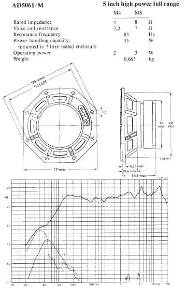

Gli altoparlanti Philips, quelli a forma di ottagono, erano siglati, a seconda della versione a 4 o 8 ohm,AD 5060 o 5061. Mi ricordo perché ne ho utilizzati parecchi, chiusi in cassettine di legno, da posizionare sotto i sedili anteriori, e sotto la cappelli era delle auto di alcuni amici,TW K0 10 D. Per la parte bassa, nel cofano si posizionava un sub Canton GLS 50.Primi anni 80.T

per quanto riguarda il medio Philips con cestello ottagonale usato anche nell DQ10 Dalhquist e, ho letto, in una cassa Snell, ho trovato le specificahe del 5061
La distorsione nela banda di interesse è molto contenuta (meno dello 0.5% a parte qualche sporadico picco).
