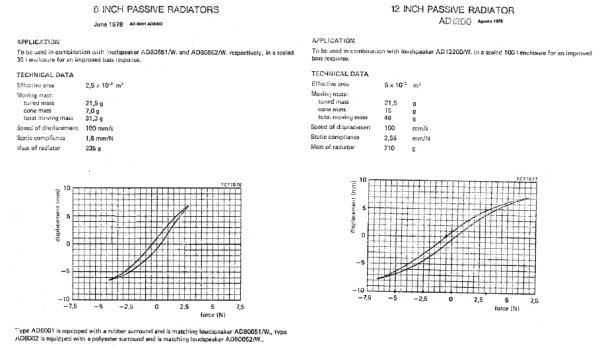

#11 Messaggio da MarioBon »
la pagina che segue è tratta dal catalogo Philips del giugno 1978
il passivo a sinistra esiste come AD8001 con rim in gomma e AD8002 con rim diverso
