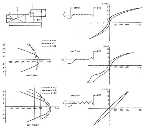

Se proprio vogliamo andare a fondo della cosa possiamo dire che il klippel prevede una quantità di misure ma ne manca una: l'isteresi delle sospensioni (spider e rim).
Se un rim in gomma (neoprene, silicone) può essere considerato privo di isteresi cosi non è per lo spider o un rim in tela imbibita (il classico spide giallo).
nella figura qui sopra (che viene da un documento della Philips ELCOMA di non so quanti anno fa ...) si riconosce, sulla sinistra una misura della relazione tra spostamento e BL analoga a quella di Klipper. Si vede anche l'isteresi in funzione del profilo dello spider.
la figua qui sopra mostra qualitativamente come viene modificato un segnale sinusoidale in presenza di isteresi.
L'isteresi è sempre presente anche per stimoli molto piccoli.
Si può misurare l'isteresi? si:
- in modo diretto tracciando il diagramma della forza in funzione dello spostamento
- in modo indiretto che non spiegherò.
