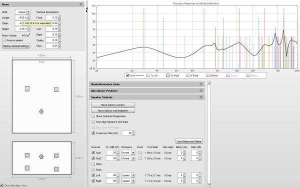

Hi provato ad usare REW ?
da una idea delle risponanze e del posizionamento, ma non cé' credo la possibilita'di inclinare il soffitto.
ho messo dentro i dati dalla tua figura in pianta, CON E SENZA PARETE BACK CON 0.8 ASSORBIMENTO.
ci sono molte impostazioni da scegliere, se provi qualche configurazione ti fai una idea.

Si in pasaato l'ho già usato, e proprio perché il soffitto inclinato non penso sia una opzione prevista, ho posto la mia domando nel forum.
