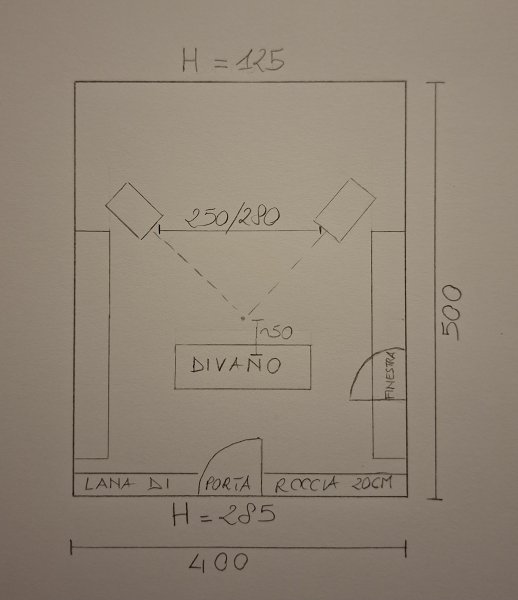

-per quanto riguarda la geometria, allego uno schizzo a mano (non ho un pc al momento sotto mano). Le altezze della stanza sono riportate sui lati corti, le dimensioni sono circa 400x500 cm. La dimensione del lato corto può essere variata, ma non vorrei avvicinarmi a una configurazione quadrata che di sicuro non aiuta. Come da foto, la parete dietro l'ascolto è munita di lana di roccia, librerie ai lati come da indicazioni di Mario Bon (lunghezza da definire), finestra e porta opportunamente munite di assorbente. Le posizioni dei diffusori e del divano sono da definire. Riprendendo le considerazioni sul soffitto inclinato, come posso procedere per una valutazione preliminare per capire se la strada è giusta o sto andando a campi? Chiedo perché immagino che i metodi di analisi dei modi degli ambienti si basino sull'ipotesi di pareti parallele.

Spero l'immagine sia correttamente allegata perché, nonostante l'editor confermi la presenza del file, non vedo questo nel post.

tutte le dimensioni (5x4, 1.25 e 2.85) hanno in comune un modo a 172 Hz.
La lunghezza d'omda di 172 Hz è 2 metri. Suggerirei di alterare le misure di 4 metri in 3,8 i 4,2 metri
per non avere troppe coincidenze. Lungo i 5 metri ci sono i 30 cm di lana di roccia che spostano i modi lungo questa direzione più in basso.
Data la pendenza del soffitto c'è da aspettarsi un rinfozo più marcato sulle prime ottave.

Ok grazie del consiglio. Prevederò la parete a 4.2m; fino a 4.5m non ho problemi di spazio.

Chiedo:
-il problema dell'enfasi sulle prime ottave può costituire un problema rilevante? Devo prevedere già di risolvere la questione con dsp o, se fosse possibile e sufficiente, con bass traps?
-in altre occasioni, lei consiglia un soffitto che qualora fosse trattato dovrebbe essere diffondente (tipo soffitto cassettoni). È il caso di valutare una soluzione del genere anche con soffitto inclinato, sempre se non ci si abbassa troppo con il soffitto?

E' possibile, con opportuni programmi, simulare le caratteristiche acustiche di un locale di qualsiasi forma.
io non lo ho mai fatto e mi baso sull'esperienza.
Le stanze parallelepipede non sono migliori, a priori, di quelle di altre forme ma hanno il vantaggio di essere le più prevedibili. Con questo voglio dire che il tuo caso potrebbe presentare dei vantaggi inaspettati. Di fronte ad un eccesso di basse frequenza si può otturare il condotto reflex. Se proprio non se ne viene fuori si ricorre al DRC.
Per quanto riguarda il soffitto è opportuno renderlo diffondente. Nel caso di un soffitto inclinato che riflette verso il punto di ascolto questo sembra ancora più indicato. Tuttavia i pannelli diffondenti sono costosi e non tutti sono belli da vedere. Meglio provare prima come vanno le cose.
