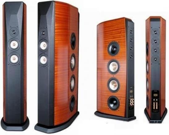

2 woofer Seas L22 custom da 8 pollici (alluminio) in quasi parallelo con 2 passivi da 8 pollici (camere separate)
2 medi Seas W15 serie Excel in lega allumino-magnesio in quasi parallelo
1 tweeter anteriore Scanspeak 2905/9700
4 tweeter 2905/9700 per il CLD posteriore
woofer e medi con motore Excel con ogive in rame massiccio.
tagli: 160 e 2000 Hz. Impedenza a norma. 89.2 dB SPL.
Totale: 9 altoparlanti + 2 passivi. Regolazione medio-bassi e livello CLD postesiore.
Selezionata da HiFi Choice tra le migliori casse dell'anno 2006
Provata da Audio Review n. 260 del 2006.
La Tebaldi (15.000) vince il confronto di Stereoplay (Germania) contro Sonus Faber Amati Anniversario (22.000€)
Oggi valgono da 4000 a 7500 euro. Medi, tweeter e passivi sono ancora in produzione. I woofer custon hanno sospensione in gomma e diaframma in alluminio (dureranno altri 50 anni).

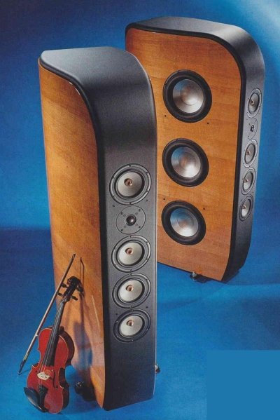

Quei woofer Seas L26 ROY D001 sono stati spesso nominati perchè da me utilizzati per le casse Malibran (che ne usano 6 in tutto) quindi non sono una novità. Le Malibran sono state inserite da HiFi Choice tra le mifliori casse del 2009.
Nel luglio 2017 costavano 23.000 euro di listino oggi costano 25.000 € la coppia (Stereomuch, Roma).
Montano:
3 woffer da 10 pollici Seas L26ROY D001
4 medi Seas Excel 15w in alluminio magnesio
1 tweeter frontare Scanspeak 2905/9700
4 tweeter 2905/9700 per il CDL posteriore
totale 12 altoparlanti per cassa.
dimensioni: altezza 138, larghzza 44, profondità 80
peso 130 kg.

altezza 150, larghezza 32, profondità 80 cm.
Peso 90 Kg. Montata su 6 ruote.
