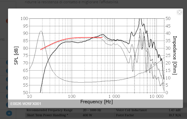

Chi cortesemente mi spiega il significato, nel seguente diagramma, della curva tratteggiata che ho evidenziato di rosso di questo woofer 10" della SEAS ( E0026 W26FX001)?
Grazie
Grazie
Re: Floorstanding 3 Vie DIY
è spiegato nei data sheet sotto al grafico:
la curva trattegiata è calcolata per lo schermo infinito.
la curva è presa con l'altoparlante montato in un cabinetSeas ha scritto:The frequency responses above show measured free field sound pressure in 0, 30, and 60 degrees angle using a 21l closed box. Input 2.83 VRMS, microphone distance 0.5m, normalized to SPL 1m. The dotted line is a calculated response in infi nite baffl e based on the parameters given for this specifi c driver. The impedance is measured in free air without baffl e using a 2V sine signal.
rinorho
- Messaggi: 151
Ok ChiaroMarioBon ha scritto: 06/02/2025, 16:34 è spiegato nei data sheet sotto al grafico:
