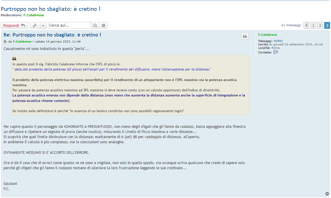

#123 Messaggio da TomCapraro »
...ma dico...almeno esiste nel forum di calabrese (somaro) un qualunque iscritto con sufficiente competenza da prendere per le orecchie (lunghe) calabrese e spiegargli la differenza tra livello di pressione sonora e potenza acustica ?
Il tuo esempio, calabrese, di piazzare un diffusore in campo libero e misurarne un calo di 6dB al raddoppio della distanza, è riferito alla SPL...non alla potenza acustica.
Che calabrese abbia sempre confuso le due cose è depositato, ma se insiste sempre con questo tasto vuol dire che non ha voglia di migliorare le sue misere competenze.

#124 Messaggio da Grisulea »
Niente da fare, al posto di verificare e ringraziare della cortese informazione,vorrebbe correggere chi lo ha corretto. Persino wiki smentisce.
Livello di potenza sonora
Da Wikipedia, l'enciclopedia libera.
Si definisce come livello di potenza sonora la potenza trasmessa sotto forma di suono, misurata in decibel anziché in watt, in rapporto a una "potenza" di riferimento.
Noto il livello di potenza sonora emessa da una sorgente, è possibile calcolare il livello di pressione acustica ideale indotta dalla sorgente nei vari punti dello spazio. Poiché la pressione è direttamente misurabile, è possibile anche effettuare il calcolo inverso, per determinare la potenza acustica di una sorgente in base alle misure di pressione fatte nelle sue vicinanze.
Conoscendo la potenza sonora di una sorgente puntiforme e il suo fattore di direzionalità Q (rapporto fra l'intensità sonora effettiva e l'intensità che si avrebbe avuto se la sorgente avesse irradiato uniformemente), si può calcolare il livello di pressione sonora a una certa distanza.
Qualsiasi testo di acustica riporta il calcolo della massima potenza acustica emessa da una sorgente. Essendo emessa dalla sorgente ed a quella riferita è fine a se stessa, è sempre quella, non può cambiare. Nelle formule infatti non compare la distanza. In tutti i testi viene riportato che dalla massima potenza potenza acustica si può calcolare la pressione ad una certa distanza noto l'indice di direttività.
Quale sarebbe l'errore di cui nessuno si è accorto?

#128 Messaggio da mario061 »
Di là si legge
in questo post il sig. Fabrizio Calabrese informa che l'SPL di picco è:
" data dal prodotto della potenza (di picco) dell'ampli per il rendimento del diffusore, meno l'attenuazione per la distanza."
Il prodotto della potenza elettrica massima (assoribita) per il rendimento di un altoparlante non è l'SPL massimo ma la potenza acustica massima.
Quindi nel calcolo il genio scambia SPL di picco con potenza acustica di picco...
La risposta del genio è che, per capire l'errore di fondo, basta mettere un diffusore alla finestra e misurare la SPL e accorgersi che essa cala di 6dB ogni raddoppio della distanza.
Quindi il genio considera potenza acustica e SPL la stessa cosa... ma la potenza acustica resta costante indipendentemente dalla distanza di misura.
Esattamente come per la luce emessa da una lampadina, la potenza luminosa emessa, trasformata dalla potenza elettrica in ingresso, non dipende dalla distanza, mentre l'intensità luminosa dipende dalla distanza.
Tenendo conto di opportuni parametri si può calcolare la potenza luminosa emessa da qualsiasi distanza, e sarà sempre costante (e vorrei vedere), mentre dalla sola intensità misurata in punti diversi non si può capire quale sia la potenza luminosa massima della lampadina.
Qualcuno per favore mi conferma che ciò che ho scritto è corretto?

#129 Messaggio da Grisulea »
E riinsiste.
Cosa centra l'esempio con la errata formula indicata all'inizio e contestata?
Cosa centra la misura delle b&w col fatto che è stata scritta una formula, quella della potenza acustica sostenendo che era spl?
