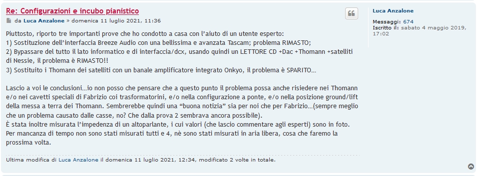

Non ricordo bene ma non vado a rileggere, pare fossero dei finali tarati male di fabbrica. Ricordo bene di averlo capito quando uno ha fatto la prova sostituendo i finali con un altro amplificatore e il problema è sparito. Quello che ricordo bene è la sparata del genio che attrivuiva il difetto a un aggiornamento software.

da: https://www.hifi-forumlibero.it/phpBB3/ ... 5&start=10
Calabrese ha tentato in tutti i modi di tenere fuori il suo impianto compresi gli amplificatori che, in raeltà, non sono degli esempi di affidablità. Ma come fa ad ammettere che le apparecchiature che conglia non sono affidabili? Particolarmente interessate il tentativo di attribuire il difetto agli aggiornamenti sofware (Roon).
Il Sig. Luca Anzalone si è imostrato migliore del "maestro" per due motivi:
primo: ha fatto delle prove
secondo: si è avvalso dei una consulenza tecnica.
Il sig, Fabrizio Calabrese dovrebbe fare lo stesso.

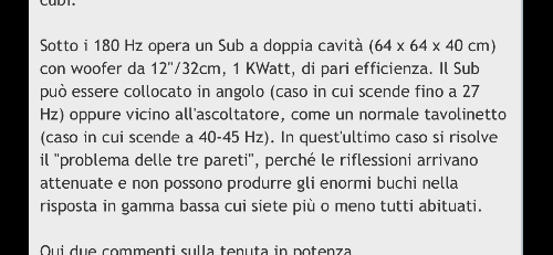

Per quanto riguarda questo:
non commento il fatto che un doppio reflex possa avere una panda passate di 2 ottave,
ma, se il taglio è così alto sarebbe opportuno che i subwoofer (nel numero di almeno 2) fossero posizionati vicino ai satelliti (a meno di 95 centimetri). Questo vale per qualsiasi sub.

toriano su questo:
il sig. Calabrese si dimentica delle onde stazionarie sempre presenti negli ambienti chiusi. L'attenuazione ci azzecca molto poco. Il "problema delle tre pareti" esiste al massimo quando ci sono solo tre pareti tra loro perpendicolarei (all'aperto, su una terrazza).
Nella realtà (in una stanza parallelepipeda chiusa):
- la prima miglior posizione di un sub é al centro della stanza a metà altezza (eccita il minor numero di modi)
- la seconda miglior posizione é al centro della stanza sun pavimento
- la terza miglior posizione é al centro della parete più lunga addossato alla parete metà altezza
- la quarta miglior posizione é al centro della parete più lunga addossato alla parete sul pavimento
la quinta e la sesta posizione sono como le due precedenti sulla parete più corta
Le altre posizioni producono effetti non immediatamente prevedibili.
La peggior posizione in assoluto è quella in angolo a meno che non si intervenga con un DRC in attenuazione.
A parte il DRC credo che queste informazioni siano note da un centinaio di anni o più.
Ci sono esempi di chi ha pensato di utilizzare più sub (sistema DEBRA (https://www.audiokinesis.com/the-swarm- ... tem-1.html) con 4 sub) variamente posizionati (anche in controfase). Toole ha fatto simulazioni con ceninaia di sub. Geddes ha detto la sua. A conti fatti un sistema con DRC, anche se dovesse costare di più, garantisce una soluzione decente specie nelle situazioni dove la posizione dei sub è obbligata.
cercate con google "many subwoofers toole"
