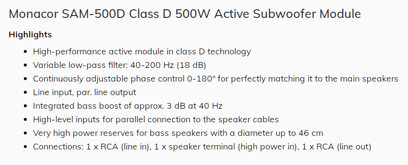

credo che sia proprio il boost dell'ampli (+3db a 40Hz)...
ho comunque anche una "mezza" parete laterale di 4.5m :? ma non credo a questo punto sia il problema.
Cosa si può fare quindi per stimare il qt?

Ma non è che quel bozzo che vedi a 40 Hz è il bass boost dell'ampli, che è proprio a 40 Hz?
