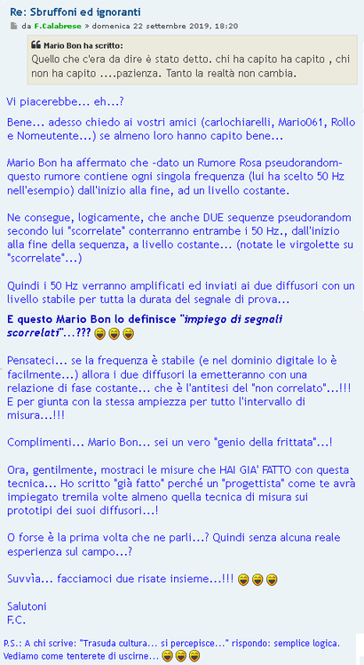

Re: Fabrizio Calabrese e Fourier
Trasuda cultura... si percepisce...o progettista vero ha scritto:Pensateci... se la frequenza è stabile (e nel dominio digitale lo è facilmente...) allora i due diffusori la emetteranno con una relazione di fase costante... che è l'antitesi del "non correlato"...!!! E per giunta con la stessa ampiezza per tutto l'intervallo di misura...!!!:
(da qui: http://www.hifi-forumlibero.it/phpBB3/v ... 1d#p144483)
Ora la situazione è chiara. Il Sig. Calabrese non comprende come sia possibile che all'interno di due segnali possano essere presenti due frequenze uguali e come questi segnali possano contemporaneamente essere non correlati. Quindi è questo che dobbiamo spiegare.
Cercando di prevenire questa spiegazione aveno descritto la "Sintesi addittiva" nel post di giovedì 19 settembre 2019 delle ore 3:43 pm. Evidentemente non è bastato.
Il problema è questo: come si fa a generare un segnale?
Si può operare nel dominio del tempo o nel dominio della frequenza (il risultato è lo stesso).
Cominciamo da quello più facile: il dominio del tempo. Vogliamo generare una onda quandra.
L'onda quadra è formata dalla fondamentale e da tutte le armonche dispari con ampliezza decrescente secondo una certla legge. La fase relativa tra le armoniche e la fondamentale è sempre nulla. Quindi dobbiamo fare questo:
Quadra(t) = cos(wt)+(1/3)cos(3wt)+(1/5)cos(5wt)+(1/7)cos(7wt)+...+(1/(2n+1)cos((2n+1)wt)
Con n che va da zero a QB, w è la pulsazione della fondamentale = 6.28 f (ho scritto 6.28 al posto di 2 pi_greco).
Dato che questo segnale sarà salvato in forma digitale, al posto di t metteremo m(delta t) dove (delta t) è il passo di campionamento. Come si vede la fondamentale e tutte le armoniche sono sempre presenti.
Adesso generiamo un impulso. L'impulso contiene tutte le frequenze a partire da quella più bassa che è pari all'inverso della durata della finestra di acquisizione (che a sua volta è pari all'intervallo di campionamento moltiplicato il numero di campioni) ovvero la durata del segnale. Poniamo che la durata del segnale sia 1 secondo. Dato che anche in questo caso la fase relativa tra le componenti spettrali è nulla e tutte le componenti spettrali hanno la stessa ampiezza dobbiamo scrivere:
Impulso(t) = cos(wt)+cos(2wt)+cos(3wt)+cos(4wt)+...+cos(nwt) (n va da 1 a QB).
Adesso vogliamo generare un rumore bianco pseudocasule. Per farlo dobbiamo prendere tutte le cosinusoidi che abbiamo messo nell'impulso ma sommarle tra loro con relazioni di fase relativa casuale.
Indichiamo le fasi relative con F1, F2, F3...Fn
Rumore(t)=cos(wt+F1)+cos(2wt+F2)+cos(3wt+F3)+cos(4wt+F4)+...+cos(nwt+Fn)
La differenza tra l'impulso ed il rumore bianco sta tutto nelle relazioni di fase.
Per ogni insieme di valori delle fasi (F1....Fn) si ottengono rumori con un andamento temporale diverso (l'ampiezza istante per istante è diversa) che, se le fasi sono scelte casualmente, risulteranno non correlati tra loro.
Come si vede nella sintesi addittiva nel dominio del tempo ciascuna frequenza è sempre presente (infatti l'ampiezza di ciascuna cosinusoide è costante e pari a 1).
Se volessimo generare uno sweep lineare dovremmo usare le stesse sinusoidi (o cosinusoidi) presenti nell'impulso e regolare opportunamente le fasi relative. In sostanza con lo stesso spettro si ottengono, un impulso, rumore bianco e lo sweep lineare solo cambiando le relazioni di fase.
Speriamo di non dover spiegare anche questo.
Ora vediamo come si sintetizza un segnale nel dominio della frequenza. In questo caso si devono definire le righe spettrali (che sono numeri complessi (a,b)) e quindi antitrasformare.
Per generare l'impulso ogni riga spettrale deve avere lo stesso modulo e fase nulla (quindi parte immaginaria b nulla e parte reale a costante). La successione delle righe si presenta così:
riga 1 = (1,0)
riga 2 = (1,0)
riga n = (1,0)
Anche il questo caso le righe ci sono tutte e non c'è nulla che faccia in modo che una riga si spenga in un certo momento e riappaia in un'altro.
Adesso generiamo un rumore bianco. Le righe spettrali devono esserci tutte, devono avere tutte lo stesso modulo ma relazioni di fase casuali. Ogni riga quindi è catatterzzata da un numero complesso (a,b) con con a e b casuali ma con la condizione a^2+b^2=1 (modulo costante).
Si noti che nella definizione dello spettro non c'è alcun meccanismo che faccia sparire delle righe in certi momenti per farle riapparire in altri. Infatti la condizione a^2+b^2=1 impedisce che a e b siano comtemporaneamente nulli e a e b non dipendono dalla frequenza e men che meno dal tempo. Tutte le righe sono contemporaneamente presenti. Infatti se prendo un rumore e lo passo per un filtro con banda passante abbastanza stretta ottengo una sinusoide (come è stato mostrato).
Come si fa ad ottenere due rumori incoerenti? si genera il primo scegliendo le fasi in modo casuale, si genera il secondo rumore scegliendo le fasi sempre in modo casuale ma diverso dal precedente. Questo è possibile perchè le successioni casuali sono moltissime (per una sequenza MSL sono tante quante le permutazioni di (2^N) -1 numeri con N = numero_di_bit).
Quindi una singola frequenza è presente dall'inizio alla fine in entrabi i segnali. Cosa rende i due rumori casuali e tra loro diversi e non correlati? L'andamento dell'ampiezza nel tempo. Non certo il modulo dello spettro.
Passiamo alla misura della risposta in ambiente.
Prendiamo un rumore composto di 2^16 campioni con densità spettrale sia di 0.67 Hz circa (campionamento a 44.1kHz). Consideriamo la riga spettrale prossima a 50 Hz. Per semplicità supponiamo che la sua frequenza sia esattamente 50 Hz. Le righe vicine ai 50 Hz hanno frequenze di 50.67 e di 51.34. Anche considerando solo queste tre frequenze, dato che le relazioni di fase sono casuali, osserveremo dei battimenti che saranno diversi in rumori generati con diverse scelte casuali delle relazioni di fase. Anche questo è stato mostrato e lo ha mostrato (a modo suo anche il Sig. Calabrese)
Il rumore ed i modi normali dell'ambiente:
Dato che i modi mormali dell'ambiente non hanno Q infinito, non sono centrati su una singola frequenza ma su una certa larghezza di banda. Per esempio un modo a 50 Hz con Q= 20 ha una larghezza di banda di 50/20=2.5 Hz. All'interno di questa banda cadono 2.5/0.67=3.73 frequenze (quindi 3 o 4 frequenze) del nostro rumore che generano un battimento.
Mentre l'energia che attiva il modo normale è costante su uno speudoperiodo (perchè la larghezza di banda del modo non cambia ed il valore RMS del rumore non cambia) l'ampiezza istantanea della pressione cambia (all'interno dello pseudo periodo) seguendo il battimento.
Le tre frequenze a 50, 50.67 e 51.34 Hz all'interno del rumore sono sempre presenti e tutte sempre con la stessa ampliezza. L'ampiezza del battimento cambia.
Ne segue che per fare delle misure decenti in ambiente basta usare un rumore con una densità spettrale tale che all'interno della banda passante di ciascun modo normale cadano un numero sufficiente di frequenze. Per questo un rumore con pseudoperiodo di 1.5 secondi va bene mentre non andrebbe bene un rumore con speudoperiodo di 0.5 secondi.
In un ambiente con un modo normale a 50 Hz con Q=200 (50/200=0.25) si dovrebbe adoperare un rumore con pseudoperiodo di 16 secondi (densità spettrale di 0.0625 Hz). In tal caso la FFT andrebbe fatta su una finestra di 16 secondi. Quindi si opera un compromesso tra densità spettrale e tempo richiesto per la misura e non si impiegano finestre di pesatura.
Anche per capire questa spiegazione sono necessarie alcune nozioni di teoria dei segnale e di FFT. Ma la conferrma di ciò che è stato esposto non va chiesta a un forumer (che non è tenuto a conoscer nulla di tutto ciò ed al quale può giustamente non interessare nulla) ma a un esperto del settore. Il luogo più idoneo dove cercarlo è la scuola: un ITIS o una Università.
Non basta fare "un ragionamento logico", bisogna fare il ragionamento giusto in modo logico. Anche Zenone di Elea aveva fatto "un ragionamento logico" ma , secondo lui, la freccia non avrebbe mai raggiunto il bersaglio e Achille non avrebbe mai raggiunto la tartaruga. Se lo stesso ragionamento le avesse proposto a Liebniz si sarebbe sentito contestare pesantemente. La logica di Zenone e di Leibniz è diversa. Quella di Leibniz è giusta.
Con questo non voglio paragonare il Sig. Calabrese a Zenome di Elea ma l'esempio è pertinente.
P.S. per ottenere un rumore rosa basta, per esempio, filtrare opportunamente un rumore bianco.
