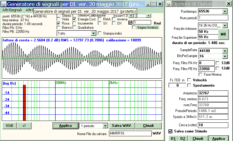

Adesso faccciamo un altro esperimento: prendiamo un rumore rosa largabanda da 20 a 20000 Hz, pseudoperiodico (come quello che si usa nelle misure) e lo filtriamo per estrarre una sola frequenza. Sulla destra si vedono tutte le impostazioni che sonosempre le stesse tranne la limitazione dellabanda passante. Attenzione perchè, in questo rumore, ciascuna riga è separata dalla successiva di circa 0.67 Hz.
Questo qui sopra è il rumore
Qui sopra è lo stesso rumore ma solo le righe spettrali comprese tra 50 e 55 Hz in pratica si vede una modulazione.
Il filtro è stato ristretto tra 50 e 50.2 Hz (lamodulazione è più lenta)
Alla fine il filtro è stato ristretto tra 50 e 50.1 Hz e all'interno si questa banda passante cade una sola una riga spetttrale (la modulazione è scomparsa). Come si vede i 50 Hz sono sempre presenti.
Secondo il Sig. Calabrese i 50 Hz dovrebbero comparire e scomparire. Quindi nel rumore rosa ciascuna frequenza è sempre presente e sempre con la stessa ampiezza.
La modulazione o meglio la casualità,in un rumorepseudocasuale come questo è limitata all'interno dello speudoperiodo (che è di circa un secondo e mezzo).In un secondo e mezzo il suono percorre oltre 500 metri e tanto basta per instaurare un campo stazionario in un ambiente domestico.
CVD

Caro Sig. Fabrizio Calabrese, per una volta mi rivolgo direttamente a Lei perchè,in questa occasione, ha raggiunto vette inaspettate. Per prima cosa ha utilizzato una finestra di pesaura... sintetizzi un segnale pseudocasuale e analizzi un intero periodo. Le finestre di pesatura si usano solo quando non se ne può fare a meno.
Per seconda cosa forse avrà notato che il segnale (con spettro limitato tra 50 e 55 Hz e tra 50 e 50.2Hz) è modulato mentre quello con spettro limitato tra 50 e 50.1 non lo è. Il motivo è semplice: la densità spetttrale del rumore utilizzato è tale per cui all'interno di una banda di 0.1 Hz cade solo una frequenza. Nelle figure ci sono tutti i parametri: ci dia una occhiata e si faccia quattro conti.
Dato che gli spettri sono visibili nei grafici non le sarà sfuggito che i filtri utilizzati sono ideali con pendenza infinita (non FIR, non IIR o altro). CoolEdit Pro che filtri usa? Con che banda passante? con che pendenza?
Lei vede un segnale modulato perchè ha usato un filtro con una larghezza di banda stretta ma non abbastanza per selezionare una sola frequenza.
Fino ad oggi ho creduto che Lei soffrisse di problemi lessicali nel senso che le cose, pur sapendole, non riusciva ad esprimerle con proprietà di linguaggio. Mi devo ricredere: è il contrario.
Se le fa piacere pensare che sia io a sbagliare faccia pure tanto la realtà non cambia.
