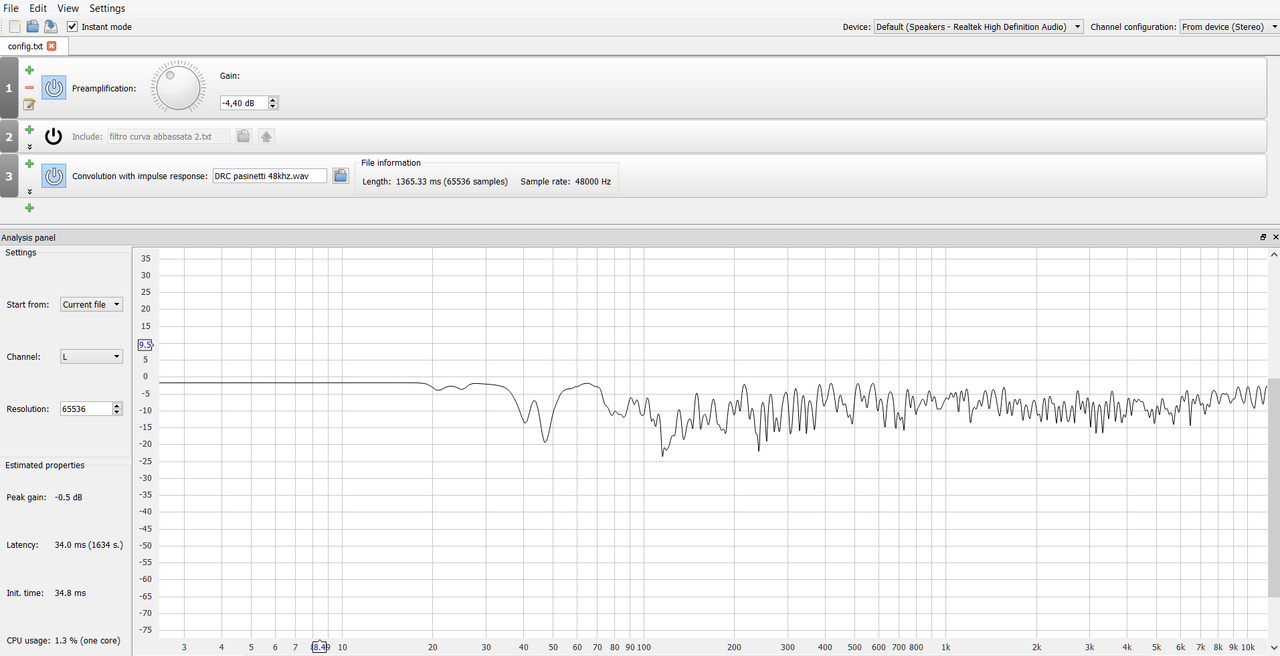

Se utilizzi come covolver EAPO, inserisci il filtro nella cartella config e poi lo richiami dall'editor di EAPO eliminando (disattivandoli) tutti gli altri equalizzatori e attivando il convolver, che dovrai regolarne il guadagno come da figura.
Altra cosa, se usi il filtro a 96khz dovrai anche adeguare la risoluzione in base al numero di campioni (gli esempi con le freccette rosse) e abbassare ulteriormente il livello di gain.
Adeguando il numero di campioni con la risoluzione si otterrà un leggero miglioramento, ovvero: nel segmento delle basse frequenze migliorerà la selettività tra risposta acustica e inverso del filtro.

Tom, come sono correlati il numero di campioni con la frequenza?
65536 sono da usare con frequenze di 48 khz e raddoppiati al raddoppiare della frequenza?

...non in forma matematica.il Carletto ha scritto:Tom, come sono correlati il numero di campioni con la frequenza?
Con EAPO vengono segnalati anche valori diversi (certamente circa raddoppiati) che dipendono anche dal tipo di filtro.

Vorrei documentarmi un pò sul filtraggio audio digitale, avete qualche link dove vengono spiegati i principi di funzionamento in un modo non eccessivamente tecnico?
Un pò di background tecnico ce l'ho ma è arrugginito....
Solo un paio di domande sul lavoro di TOM:
- utilizzando il filtro a 96kHz dovrò impostare un gain piu basso di -5,6 db (avrò solo un impatto sulla manopola del volume o c'è qualche altra controindizazione?)
- non ho ancora ben capito come hai fatto a generare questi filtri (hai simulato il lavoro di DRC?), ma se ho capito bene mi stai dicendo che l'acquisto di un DRC darebbe un significativo improvement al sistema?

Re: REW room EQ su scheda audio integrata
Il calcolo della latenza in EAPO non è preciso. Anche la visualizzazione grafica, specialmente alle basse frequenze.
Comunque il motore dell'analizzatore è indipendente da quello di EAPO.
Siete interessati a vedere le misure con le correzioni introdotte?
1) nessuna controindicazione, dovrai soltanto ruotarla un po di piu.
2) il DRC non si acquista, è un software gratuito. Filtri e simulazioni sono stati fatti tramite l'interfaccia del DRC e altri software.
3) come vuoi, se la posizione microfonica rispecchierà esattamente quella delle rilevazioni, generalmente, le misure con correzione inserita non si discostano tanto...
