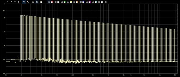

Dopo aver letto su questo forum le caratteristiche del segnale MT per la Distorsione integrale, ho voluto tentare
Per ora mi sto arrangiando con questo segnale .wav 16 bit
Le cui caratteristiche sono:
Spettro Pink Noise 65536 (2^16) Fc= 48 kHz. (l'ho generato per usarlo con la CLIO impostando l'analizzatore con finestra rettangolare da 65536)
120 Toni distanziati di 1/12 oct nella banda 19.78 - 19330.81 Hz, centrati il più possibile su bin di frequenza.
Il CF è 5.59 (14.96 dB) ma qui vorrei cercare di fare meglio e di ridurlo un pochino.
Per ora posso dire che gli effetti sugli altoparlanti sono evidenti a vari livelli e questo vale anche per le il filtraggio passa alto.
Di solito faccio prima una misura del rumore della stanza per verificare che nelle misure successive su altoparlanti (magari a volumi contenuti) la distorsione si trovi sempre al di sopra il rumore di fondo.
