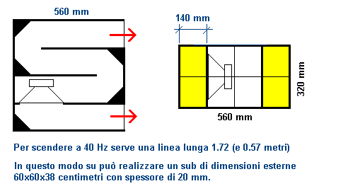

https://patents.google.com/patent/US4628528A/en
Mo cerco il patent del Fabbri (aka Fabrizio Calabrese, progettista VERO, since 1972).
Indovinato! è un brevetto di Bose del 1986. Probabilmente l'AWC è posteriore ma il reflex doppio di Bose potrebbe anche essere precedente. Nel brevetto c'è anche un filtro passa alto per limitare le escursioni sotto alla frequenza minima.
Questa è una idea di principio per un woofer da 12 pollici con frequenza minima di circa 40 Hz. In ambiente, sfruttando qualche modo normale può scendere anche di più. Più che sulla inversione per ritardo si basa sulla risonanza e sulla interferenza della radiazione dei condotti.
Bose dice di non mettere assorbente nel condotto. Per scendere di più basterebbe allungarlo.

Cosa intendi con "reflex doppio di Bose"? Il sistema AcustiMass?
Io, per "doppio reflex" intendo questo:
Che e' un patent antecedente (anno 1934) a Bose.
MarioBon ha scritto: 15/02/2021, 17:24... Nel brevetto c'è anche un filtro passa alto per limitare le escursioni sotto alla frequenza minima.
Questo qui sotto come funziona?
Inoltre dimmi... chi e' l'autore?

Lo ha fatto qualcuno che è vissuto prima che inventassero la prospettiva. Più che la firma (che dice molto dal punto di vista grafologico) non capisco la data.
