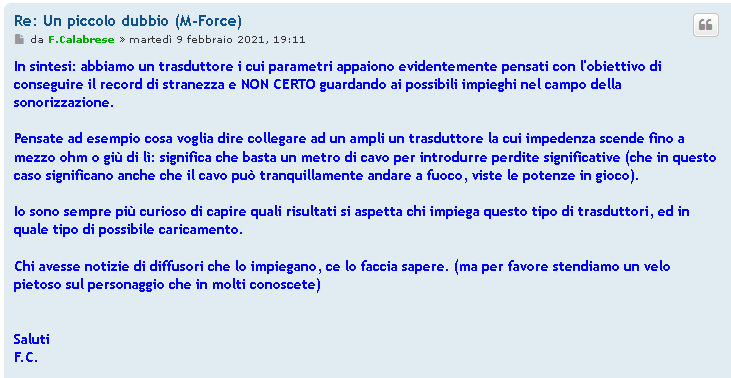

Il sig. Fabrizio Calabrese ha preso di mira il trasduttore a magnete mobile M-Force di Powersotf per dire,
sostanzialmente, che è un oggetto difficile da adoperare se non inadoperabile.
E infatti conclude la sua disamina con questo post:

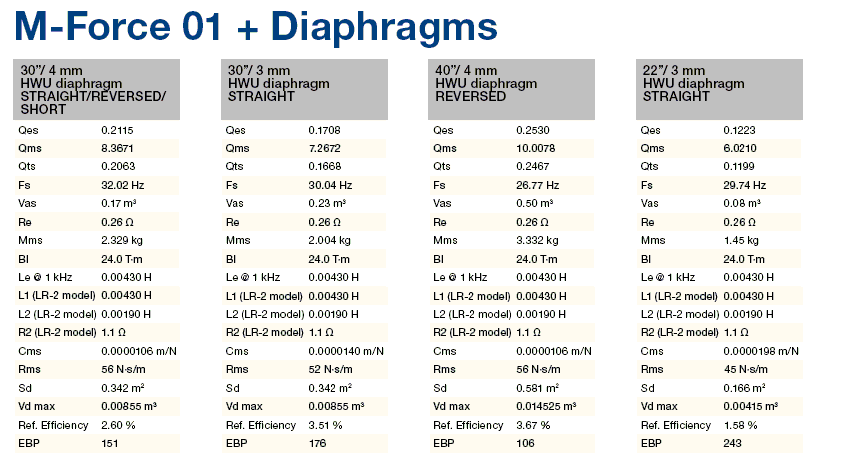

Re: Fabrizio Calabrese: Un piccolo dubbio (M-Force)
Questi sono gli inusuali parametri dei trasduttori M-Force.

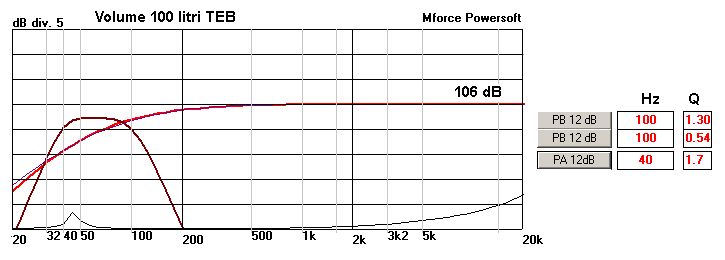

da un punto di vista teorico, visto che il sistema dispone di DSP che consente di equalizzare, si può ipotizzare un diffusore in sospensione pneumatica in 100 litri con banda passante da 40 a 100 Hz con passa basso del 4° ordine e passa alto del 2° ordine (per limitare l'escursione). 100 litri sono comunque pochi sia rispetto allo spostamento volumetrico (oltre 8 litri) che rispetto alle stesse dimensioni del trasduttore (30 pollici). Per linearizzare lo spostamento volumetrico Powersoft dispone del sistema IPAL.
in rosso la risposta non equalizzata. Il sistema andrebbe comunque pilotato con il suo amplificatore dedicato Powersoft. La sensibilità con 2.83 Vrms resta superiore a 100 dB.
Questi 100 litri vano confrontati con il volume che servirebbe per ottenere le stesse prestazioni utilizzando dei normali woofer da 18".

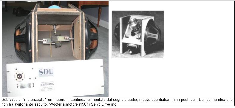

#8 Messaggio da mario061 »
Molti anni fa (una trentina almeno...) ho aperto (per fare manutenzione) dei subwoofer a tromba con motore elettrico a bassissima inerzia, che tramite un rimando meccanico con delle cinghie dentate, pilotava due membrane (con sospensioni più rigide se paragonate ai normali woofer pro con magnete) da 18 pollici(o forse 15, mah, è passato molto tempo e non ricordo). Se non ricordo male erano marchiati SDL. Il motore aveva una R bassissima, ed era interfacciato a un finale BGW tramite un trasformatore che adattava l'impedenza.
Il basso di quei woofer era, per quei tempi, piuttosto impressionante.
Quando ho letto questo topic e visto questo woofer mi è venuto in mente quel sistema. Credo che il principio sia lo stesso, ma con il vantaggio che in questo sistema non c'è rinvio meccanico e non c'è il trasformatore, per non parlare delle possibilità date dai moderni sistemi di elaborazione digitali. Quindi non fatico a pensare alle ottime prestazioni che può raggiungere un sistema simile. Sarei curioso di ascoltarlo. Sulla superficialità del genio del lago non commento perché si commenta da sola.

Messaggi: 2205
#10 Messaggio da mario061 »
Sembra proprio lo stesso modello che avevo smontato io, anche il colore ( azzurrino) del motore è uguale...tiravano delle botte pazzesche. Erano 4 moduli pilotati da due finali, crossover attivo Rane, e satelliti JBL linea pro di quei tempi, ma non ricordo il modello. Mi pare che venissero usati anche nei concerti dal vivo di quei tempi da artisti famosi, o almeno così mi disse il fornitore delle cinghie dentate di ricambio.
