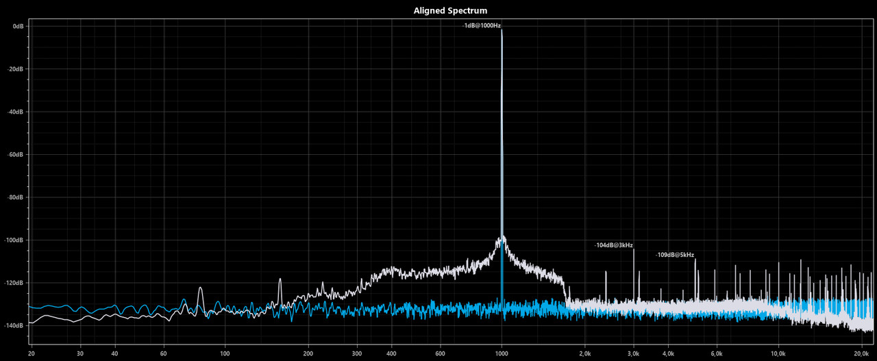

MarioBon ha scritto: 18/05/2022, 15:12 non so se l'effetto della compressione lossy si può quantificare in termini di distorsione non lineare.
La compressione toglie delle componenti spettrali, la distorsione ne aggiunge.
Il null test rileva la differenza tra i due segnali che sicuramente c'è.
Si, però la compressione a 320 kb/sec elimina componenti spettrali over 20khz (e a seconda dell'encoder qualcosa in bassissima) e al contempo aggiunge rumore e righe spettrali non lineari.
Osserva qui sotto la sinusoide ditherata (in blu) in formato Red Book trasformato in Mp3 320 kb/sec (in bianco)
Si nota un incremento del rumore tra i 200hz e i 1700hz, oltre alla comparsa di un pettine spettrale distribuito a frequenza piu alta.
Sui segnali musicali a spettro complesso aumenta soltanto il rumore che, stando alla logica della teoria dei segnali, potremmo definirla distorsione non lineare di tipo casuale.
La NTD, nei casi in cui mancassero righe spettrali eliminate in forma "lineare", riporterebbe a prescindere il noise floor ai livelli del rumore termico o di riquantizzazione nativi.
