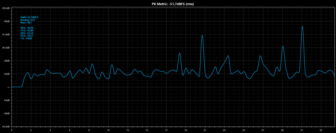

Per chi vuol provare, qui si possono scaricare due brani https://filebin.net/9ncmty5o2tcpvi95
Un brano è originale intonso, l'altro è il corrispondente nel quale è stata introdotta distorsione armonica per un valore ci circa lo 0,25%
Il Pk metric lo rileva perfettamente, ma sinceramente dopo aver fatto un test ABX tramite l'applicazione integrata di foobar questa differenza la rilevo all'ascolto centrando 10 volte su 10 il file distorto.
Come si evince, distorsioni piccole...con certi brani...vengono facilmente rilevate. La differenza è palese all'ascolto.
Qui la rilevazione tramite Pk metric.

Re: Vi sfido…(percezione della distorsione)
Molto interessante, però credo che tale metodo di rilevamento non sappia riconoscere la distorsione di ordine pari da quella dispari
Se l'orecchio subisce piu fastidio con quelle di ordine dispari il sistema terra conto solo dei livelli in generale senza farne distinzione, o sbaglio ?
Assolutamente no, a parità di "livello di distorsione" tra le varie armoniche la Pk Metric calcola un valore diverso.Carlo ha scritto: 15/05/2022, 13:28 Molto interessante, però credo che tale metodo di rilevamento non sappia riconoscere la distorsione di ordine pari da quella dispari
Se per esempio la fondamentale sta a 0dBFS e la seconda armonica a -40dB (sulla carta l'1% di THD) la Pk Metric stabilisce un valore di circa 4dB/5dB inferiore se confrontato con il medesimo livello di distorsione (-40dB) di una terza armonica.
Ricordo bene che tale "distinzione" esiste, ma riproverò velocemente per stabilire i valori precisi.
