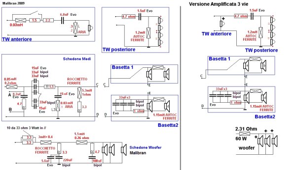

Ho sconsigliato l'amplificazione attiva delle Malibran perchè sarebbe complicata. Sicuramente si dovrebbe mantenere il filtro progressivo dei quattro medi quindi sarebbe comunque una multiamplificazione ibrida. Ecco lo schema:
oltre a filtraggio si dovrà provvedere a pareggiare i livelli ed equalizzare la risposta.
Il taglio più delicato è quello del tweeter frontale che va incrociato con i medi a 2000 Hz.
Le misure vanno fatte almeno a due metri di distanza in asse tweeter.
