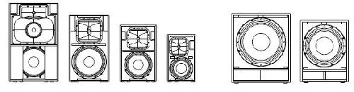

un altro sistema che merita attenzione è questo Yamaha:
https://www.strumentimusicali.net/produ ... zr-15.html
consiglio di leggere il manuale
https://www.strumentimusicali.net/manua ... r15-it.pdf
ogni cassa è dotata di un display per configurare un filtro passa alto e un equalizzatore.
Naturalmente serve il subwoofer della stessa serie
Pressione di picco a un metro con riumore rosa: 143 dB

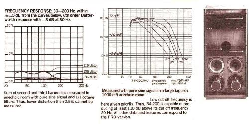

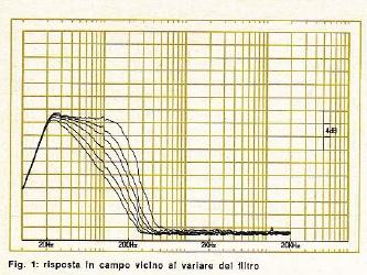

A proposito della opportunità di riprodurre i 20 Hz forse non tutti ricordano il subwoofer della Audio Pro B4-200 (B=Bass 4=numero di woofer, 200 i ltri):
equipagiato con 4 woofer Philips da 8" con 18 mm di spostamento picco-picco in reflex. Può produrre 110 dB SPL a 30 Hz in camera anecoica. Questo accadeva nel 1984. Dopo 40 anni si spera di poter fare altrettanto. Questo woofer l'ho sentito più volte ed è una esperienza che vale la pena fare.
Esisteva anche il modello più piccolo B2.50 (provato da Audiovisione)
