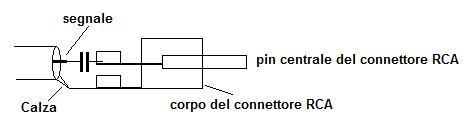

Realizzare il passa alto per i satelliti modificando l'amplificatore.
In questo modo si ottiene un passa alto del primo ordine. Le buone notizie sono due:
- il filtro passa alto del primo ordine è sufficiente
- non è necesario modificare l'amplificatore (si opera dall'esterno)
Supponiamo di aver un amplificatore con ingressi sbilanciati (pin RCA) con
- impedenza di ingresso di R=100 kOhm
- banda passante da f=2 Hz.
Tutti gli amplificatori (o preamplificatori) sono accoppiati in alternata ovvero hanno un filtro passa alto del primo ordine in ingresso. Alterando questo filtro lo si può portare alla frequenza che serve) per esempio 100 Hz).
Se non disponiamo dello schema dell'amplificatore e non conosciamo il valore del condensatore di ingresso, possiamo risalire al suo valore C calcolando:
C= 1000000/(6.28 R f) = 159235/(R f) = 159235/(100000 2) = 0.79 uF (risultato in mucroFarad)
Diminuendo il valore del condensatore di n volte la frequenza di taglio aumenta di n volte.
Supponiamo di voler portare il taglio da 2 a 100 Hz => dobbiamo ridurre il condensatore di cinquanta volte (100/2 = 50)
0.79 uF /50 = 0.0159 uF = 15.9 nF (nanoFarad). In questo caso l'errore è minore del 2%.
Questo è il valore approssimato del condensatore da connettere in serie all'ingresso. Questo condensatore può essere saldato sul polo centrale del connettore del cavo di segnale (senza aprire l'ampli). Modificare un cavo è molto meno pericoloso e più facile che entrare con un saldatore nel circuito stampato dell'ampli.
Se poi si potesse fare una misura...Ma se non si può fare si può verificare il funzionamento della modifica cortocircuitando il condensatore.

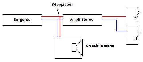

Re: Beyond Nessie: Gli impianti possibili
per quanto segue serve un accessorio come questo (cercate sdoppiatore RCA con Google):
https://www.amazon.it/Gebildet-Adattato ... d_source=1
https://www.ebay.it/itm/182677850887?ch ... gL0VPD_BwE
Lo schema è questo:
come si vede ad un sistema (anche già esistente) è stato aggiunto un subwoofer. Il segnale per il sub è stato derivato all'ingresso (con gli sdoppiatori). Questo sistema è semplice ma richiede di regolare separatamente il volume dei satelliti e del sub. Ha il vantaggio di essere al soluzione più economica. Richede la modifica del cavo di segnale. Non è difficile collegare due sub (ma bisogna regolare tre volumi...).
Va ribadita l'importanza di limitare i bassi che arrivano ai satelliti perchè questo riduce drasticamente la distorsione in gamma media dei satelliti.

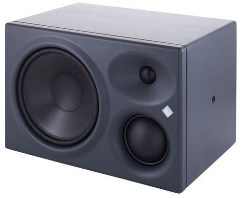

#6 Messaggio da MarioBon »
Chi non vuole problemi, e ha un po' di soldi che non sa come spendere, con 3600 € (circa la metà di Nessie 1) può fare un pensierino a queste Neumann:
https://www.thomann.de/it/neumann_kh_310_a_right.htm
test:
https://www.audiosciencereview.com/foru ... tor.17723/
amplificate, dotate di un woofer da 8" e 2 cupole. I tagli stanno a 650 e 2000 Hz. Massimo SPL 120 dB. La prova è molto buona. Basta collegarle con cavi bilanciati
Ricordarsi di acquistare una cassa destra e una sinistra.

Ciao Mario, mi permetto di consigliare, al posto degli sdoppia tori RCA, Che, secondo me, Insieme ai cavi, fanno troppa leva sui connettori delle apparecchiature, cavi splitter. A suo tempo, per meno di sette euro, ho acquistato su Amazon Una confezione contenente due cavi, marca BRIEFCEC . Con il vantaggio, Di poter inserire il condensatore di filtro, interponendolo dopo aver tagliato uno dei due cavi dello splitter. più avanti, dirò qualcosa sull’impianto oggetto di questo argomento.
https://www.amazon.it/BRIEFCEC-Cavo-spl ... B0D95SSR54

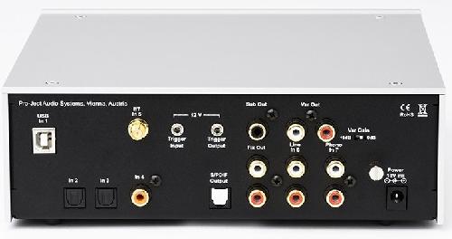

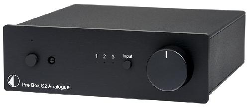

Propongo il preamplificatore Pro Ject modello pre box s2 analogue, Costa poco più di 200 €, è attivo, volume motorizzato e telecomando. Previa verifica dell’interfacciamento elettrico, si può pilotare un finale a scelta da collegare ai satelliti, Che potrebbero essere delle torri indiana line. Si può pilotare contemporaneamente un sub della gamma SVS, A partire da più economico, sb 1000 pro, con controllo del DSP tramite applicazione su smartphone. Volendo, in un secondo momento, Si può acquistare un altro sub, uguale, con i vantaggi che ne possono derivare.
https://officinadelsuono.eu/preamplific ... ciale.html
#10 Messaggio da MarioBon »
c'è anche questo con pre phono:
https://officinadelsuono.eu/preamplific ... -black_ash
Più costoso ma più completo.
