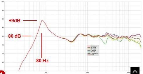

Una testata polacca ha misurato le M1: https://audio.com.pl/testy/stereo/kolum ... orresen-m1
Al cambio, fanno quasi 100 000 euro ma personalmente ritengo che la scala dei prezzi di questo costruttore sia un artificio squisitamente commerciale e non rifletta in alcun modo reali progressioni tecniche.
Non usano un Klippel ma interessante che mostrino la misura di woofer e condotto separatamente, e l'impedenza anche a condotto chiuso.
Anche qui la tendenza ad usare un accordo che tende a creare un picco di risonanza intorno agli 80 Hz, sicuramente non foriero di un buon decadimento della gamma bassa.

Con un picco di 8-9 dB a 80 Hz centomila euro è il minimo.
da: https://audio.com.pl/testy/stereo/kolum ... sen-m1/s/1
ponendo la cassa alla distanza di un metro e 8 centimetri dal muro posteriore il picco si attenua (aggiustando anche le altre distanze...). Anche chiudendo il condotto reflex rimane sottosmorzata.
La risposta in frequenza ha meno difetti della X3 quindi, se vogliono, sanno fare (il che è anche peggio).

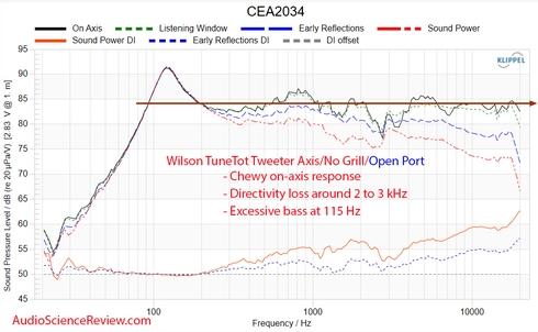

Le Wilson Audio TuneTot, un bookshelf da 10000 euro, hanno anch'esse un picco di 8 dB in gamma "bassa" (115 Hz):
https://www.audiosciencereview.com/foru ... ker.29219/
Wilson Audio ha una storia un po' più radicata di Borresen e non ha tentato di reinventare la ruota con i trasduttori (oggi usa molto gli Scan Speak Revelator, in passato anche Seas e Focal). Però con Borresen ha in comune la costruzione di un "luxury brand".
Interessante vedere questa tendenza a gonfiare i bassi.

le Wilson hanno il picco a 115 Hz e vanno poste a 75 cm dalla parete di fondo. La risposta è meno estesa delle X3 e c'è un avvallamento tra 2 e 3 kHz. preceduto da una esaltazione centrata a 800 Hz.

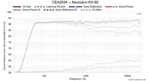

con 1200 euro preferisco una coppia di queste (che sono anche amplificate):
tutte le risposte sono più regolari.
