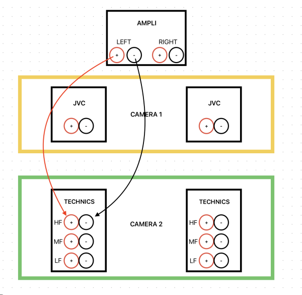

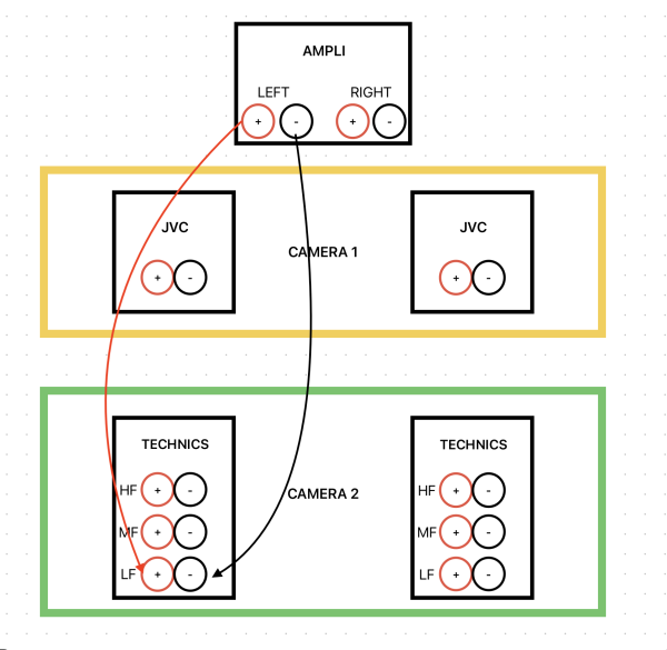

Scusa, ma ho riscritto e rifatto i disegni cercando di fare tutto in modo più chiaro.
Ora riprovo come dici tu.
Albert0174
Messaggi: 19
Iscritto il: 12/02/2025, 10:30
Re: Aiuto: Collegamento 2 coppie di casse diverse ad ampli
#22 Messaggio da Albert0174 »
Prova 5 si sente solo woofer
Prova 6 si sente solo mid
Prova 7 si sente solo tweeter

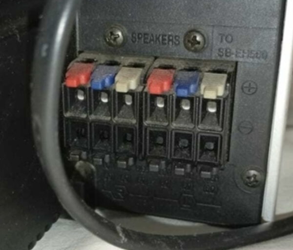

Coltr@ne ha scritto: 12/02/2025, 20:04 Quindi arriva con tre finali diversi, probabilmente ha qualche dsp per poter gestire le potenze da inviare, è piu un due vie con sub, il condensatore filtra il tweeter, il mid woofer non è filtrato, ed il sub lo aiuta, sarà specifico per home theater? Ricordo un kenwood coevo che col mid faceva ambienza.
Si queste casse sono di una specie di ibrido, un impianto stereo classico con la possibilità di abilitare un home theater con surround virtuale.
Non un granchè però il surround virtuale..
Dall'ampli ci sono le uscite separate per ogni ingresso.

ok allora diciamo che anche dentro gli altoparlanti lavorano da soli
adesso con un pezzo di cavo elettrico qualsiasi da elettricista o cavo altoparlanti devi ponticellare i + dei bassi con i + dei medi e i + degli alti
stessa cosa con i meno.
poi entri con il cavo dell' ampli nei bassi e senti come va tutto assieme. piano col volume che non so se l' ampli ce la fa
ps: ma se hai l' ampli originale perchè non usi quello ?
i ponticelli vengono così, solo che ne hai di più
