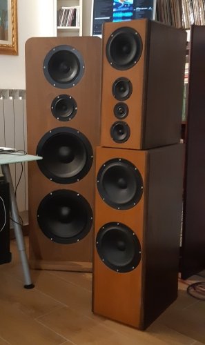

Oggi ho spostato le casse alla distanza stabilita dalle pareti laterali ed anche spostate un pò più indietro. Ho anche fatto una modifica al cross e riregolato il sub che comunque nella posizione in cui si trova sembra dare i risultati migliori.
Il risultato sembra decisamente migliore.
Le casse sono queste

La versione modificata suona meglio?

Le prossime puoi farle completamente simmetriche aggiungendo un medio basso (il filtro si ricava da quello attuale su impedenza doppia per i due medio bassi in serie). Otterrai una impedenza più alta che fa bene all'amplificatore.
Per fare le misure in campo vicino:
il microfono è il punto giallo

Si, mi pare che suonino meglio, il basso è più preciso.
Ci ho pensato a farle simmetriche, ma l'idea di mettermi di nuovo a fare il falegname non mi stuzzica per niente. Queste qui le avevo fatte durante lo stop del covid, e la cosa mi aiutò non poco.
