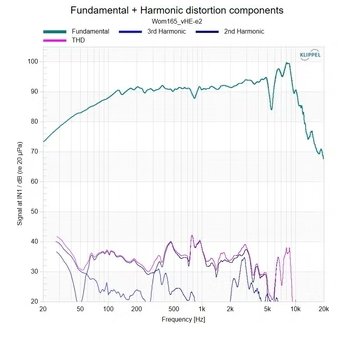

Rispetto al grafico con Gialli e blu,
volevo chiedere se sono riportati i livelli assoluti o normalizzati in modo da confrontarli come quantita' relative Delta X/X. Cioe' il driver in reflex e' piu' efficiente a 1W/1m in basso, mi aspetto che la sua distorsione possa essere piu' elevata di quella del suo utilizzo in una cassa chiusa sempre a 1W/1m, ma se rinormalizzo alla intensita' del segnale che succede? dovrebbe appunto migliorare, perche' il cono si muove meno e la porta puo' dar meno problemi essendo ferma e non un corpo in moto.
Ci sono grafici oltre quello riportato dal dott. Bon ? Software che ne danno valutazione, o si passa sempre e solo per le misure dirette?

Attenzione: nelle note è specificato che la risposta è misurata su mezzo spazio (schermo infinito)Centogabbiani ha scritto: 22/02/2026, 20:16 ...

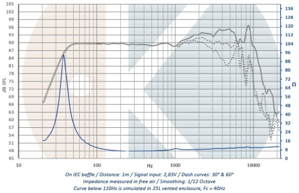

Buongiorno,
Tra i datasheet trovati in rete ho individuato quelli del kartesian wom165 vhe-e2
https://www.kartesian-acoustic.com/product/wom165_vhe
Datasheet :
https://www.kartesian-acoustic.com/_fil ... 695e6b.pdf
Non conosco affatto kartesian, dalla loro presentazione, sul sito internet, mi sembrano competenti e originali in molte scelte, che mi fa presupporre capaci di produrre con consapevolezza prodotti mirati. Molti driver hanno datasheet molto dettagliati, cosa non vista in questo modo per altri prodotti.
Può essere un buon mid usato tra 250 e 1500? Vedete punti deboli particolari? Mi suggerite alternative?
Grazie.

- Messaggi: 2391
Re: Mediobasso Eufonico
Il prezzo, assurdo per un 6,5", imho.
c'è un break-up grande come una casa a 1000 Hz
l'impedenza è misurata in aria.
La risposta sotto 110 Hz è simulata in reflex da 25 litri. La risposta senza smooting è molto più tormentata.
òa risposta si estende a 20 Hz ma òa distorsione parte da 30Hz.
valutare con attenzione la distorsione tra 1000 e 2000 Hz.
se poi costa molto (342€ ?) vale la pena dare un occhio a Seas Excel, Scanspeak Illumunator, Purifi (PTT6.5M04-NAA-08), LaVoce (WAN061.80) ecc.
