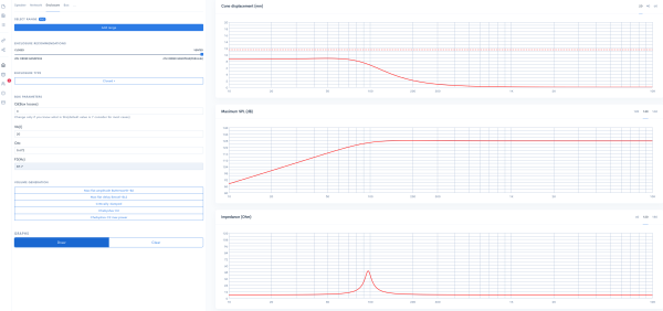

Banda passante richiesta 100Hz 1000Hz
Il Beyma scende sicuramente di più, ed approfitteremo per fare una cassa multiuso.
In alto non ha problema, l'estensione è sovrabbondante..
Resta da ridurre l'escursione all'estremo basso. Meno escursione, meno distorsione.
Soluzione 1: Cassa chiusa
Il volume considerato e di 20L per tutte le soluzioni, il Qtc è ottimo, quindi tutto ok.
Manco per nulla!!
L'escursione è alta proprio nella banda di massima richiesta di energia. Più escursione, più distorsione
Anche applicando il filtro passa alto, avremmo i 100Hz ad un livello di emissione attenuato -3/6 dB, non mi pare una buona soluzione.
Ipotizzare un filtro passivo è impensabile:
C'è la pendenza naturale della cassa chiusa, 12 db
Serve un secondo ordine solo per contenere la crescita dell'escursione, quindi si sceglierà un 3 oppure 4 ordine.
Poi bisogna linearizzare l'impedenza alla risonanza, altrimenti non funziona nulla.
Consideriamo anche l'impedenza inversa del filtro, che sarà molto elevata proprio alla frequenza di risonanza.

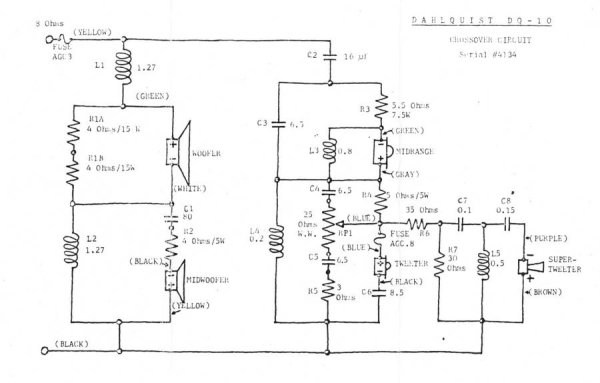

Re: Mediobasso Eufonico
#7 Messaggio da MarioBon »
eufonio ha scritto: 07/02/2026, 11:46 ----
Seguenfo il pensierp di Aloia sostituiamo il filtro RLC per l'impedenza con un filtro LC accordato con precisione alla fraquenza di risonanza del Woofer
Durante il funzionalento la frequenza di risonanza del woofer si abbassa e la rete di compensazione non è più sintonizzata,
E' evidente cosa questo comporti.
Questo fenomeno (variazione della frequenza di risonanza) è noto da sempre tanto è vero che Dahlquist, nella DQ10, ha scelto di sovracompensare l'impedenza mozionale collegando un resistore in parallelo al woofer.
Nella DQ10 la compensazione dell'impedenza del woofer è necessaria per far funzionare il filtro serie con il mefio basso.
In parallelo al woofer ci sono 8 Ohm
Il crossover della DQ10 è molto interessante perchè riassume quasi tutte le tecniche di filtraggio.
#8 Messaggio da eufonio »
E' un filtro del primo ordine su tutte le vie, tranne il piezo.
Ha l'aggravanre di piombare l'ampli con la supposta compensazione del woofer.
Inoltre attenua il mediobasso con un'impedenza non lineare (data dal woofer, che è anche un generatore) di almeno 4Ohm.
Non so come possano essere ritenuti un approccio valido, un pregio od una finezza progettuale.

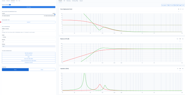

2 soluzione Bass reflex.
Abbiamo visto come la cassa chiusa non risponda alle nostre esigenze, soprattutto per il contenimento dell'escursione e della distorsione.
Abbiamo un volume di circa 20 litri, proviamo un QB3
Il miglioramento è netto, l'escursione è paragonabile, ma il livello emesso è di 4dB più alto rispetto alla cassa chiusa.
Sotto la frequenza dei 100Hz l'escursione diminuisce ancora, ma ormai siamo in piena regione di filtro.
Sotto la frequenza di accordo l'escursione sbraga, e per questo un 3 ordine mi pare sensato
Ho simulato anche un allineamento "maximumFlat", che suppongo sia un B4, ma non mi pare significativo.
Ad occhio, in QB3 è già utilizzabile, specialmente se appoggiata alla parete di fondo.
L'emissione in semispazio riallinea un pò le basse frequenze ed elimina il Wall-Dip, lo rende simile ad una micassa, senza limiti di dinamica.
Anche qui il filtro passivo a 100Hz mi pare un'imprudenza,

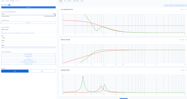

3 Versiona definitiva): L'allineamento Eufonico
Chiaramente si scherza!!! L'idea non è certo mia, anche se basta smanettare sui software x accorgersene.
Ricordo sempre che la distorsione è direttamente proporzionale all'escursione, più la memgrana si muove peggio è.
Mi pare chiara la superiorità del bass reflex sullla cassa chiusa, almeno nella specifica applicazione.
Il canonico accordo QB3 è uno dei più adatti alla bisogna, e viene fuori una cassa "ibrida" di buone prestazioni.
Ma l'uso reale è di un mediobasso, e sotto i 100Hz non ci serve nulla.
Quindi "facciamolo strano", sono uscito dalla tabella si Thiele, provando accordi non canonici.
Ho spostato in alto la frequenza di accordo, ad 85Hz, ottenendo un picco di circa 3dB.
L'escursione è oaragonabile alla cassa chiusa.
Rispetto alla cassa chiusa abbiamo +7dB a 100Hz
Il filtro dovrà attenuare 3/6dB + 7dB per allineare il tutto.
Ricordo che è un filtro digitale, non ha problemi a fare una simile operazione.
L'escursione crolla e la distorsione pure, la tenuta in potenza si impenna (+7dB)..
Penso che per ora sia tutto, sono graditi commenti sensati
