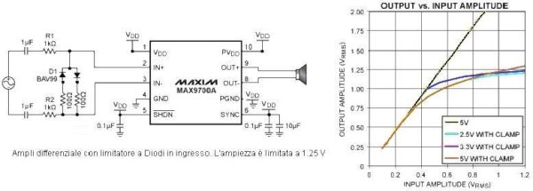

gli amplificatori retroazionati sono caratterizzato dal clipping "duro": la distorsione passa da zero a x% in modo brusco.Tropico ha scritto: 15/04/2026, 9:50 ... una tipologia che piace perché sembra togliere quella tipica firma "dura" da transistor,
Aggiungendo tre resistori e due diodi si ottiene il clipping "morbido" anche per gli ampli retroazionati (mantenendo il fattore di smorzamento invariato).
Nota: il condensatore da 1 uF in ingresso va portato almeno a 10 uF
