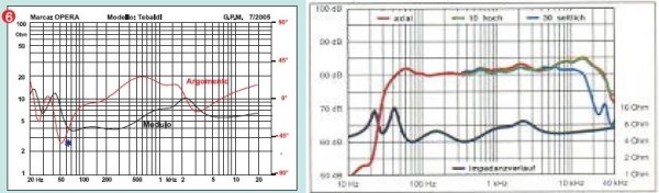

Qui di seguito l'impedenza eletttrica delle Tebaldi.
- A destra da AudioReview (selettore Medio Bassi +)
- A sinistra da Stereoplay (selettore Medio Bassi -)
in ogno caso il minimo non si sposta troppo dai 4 Ohm. Da circa 700 Hz in su non scende sotto 6 Ohm
Non dico che siano un carico facile per qualsiasi amplificatore ma c'è sicuramente molto di peggio.

Sostanzialmente lo Zerozone va a nozze con le Tebaldi, sia riguardo alle basse che alle alte frequenze, perché l'impedenza sulle alte è disegnata con la riga
I circuiti in classe D successivi, come il TPA3255, implementano il filtro PFFB che garantisce l'insensibilità totale al carico dei diffusori...
