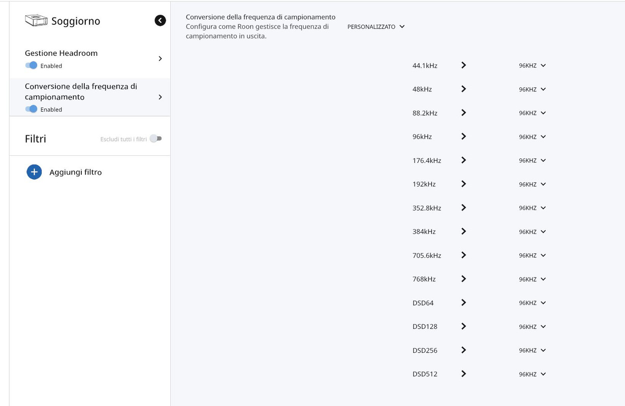

Bluenote ha scritto: ...
Allora, per le opzioni di Roon, attiva:
- Headroom Managament
Comincia col fissare il valore come minimo a -3dB, altrimenti puoi avvertire del clipping. Imposta su Yes l'indicatore di clipping così quando ascolti un brano, puoi vedere a video se la stellina passa dal colore blu al rosso. In tal caso diminuisci il valore.
- Sample Rate Conversion
Personalizza ed imposta tutto a 96khz se hai provveduto a fare l'upsampling del filtro da 48 a 96khz. Se non lo hai fatto, prendi il filtro a 48 khz e in Cool Edit puoi portarlo a 96 khz con la apposita funzione dal menu "File" - "Batch File Convert".

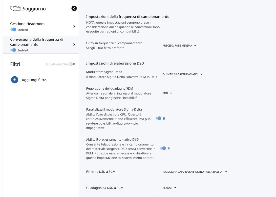

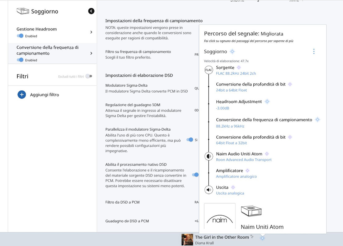

Per quanto riguarda l'Headroom Managment ho fatto come hai detto.
Per il Sample Rate Conversion ho impostato tutto a 96 kHz.
Di seguito alcuni screenshot di quanto ottenuto, volevo chiederti se anche il resto delle impostazione va bene. L'ultima immagine è relativa ad un brano in riproduzione.
Saluti

Tutto ok. Se vedi la stellina diventare rossa in qualche brano abbassa di 1 dB il limite.
