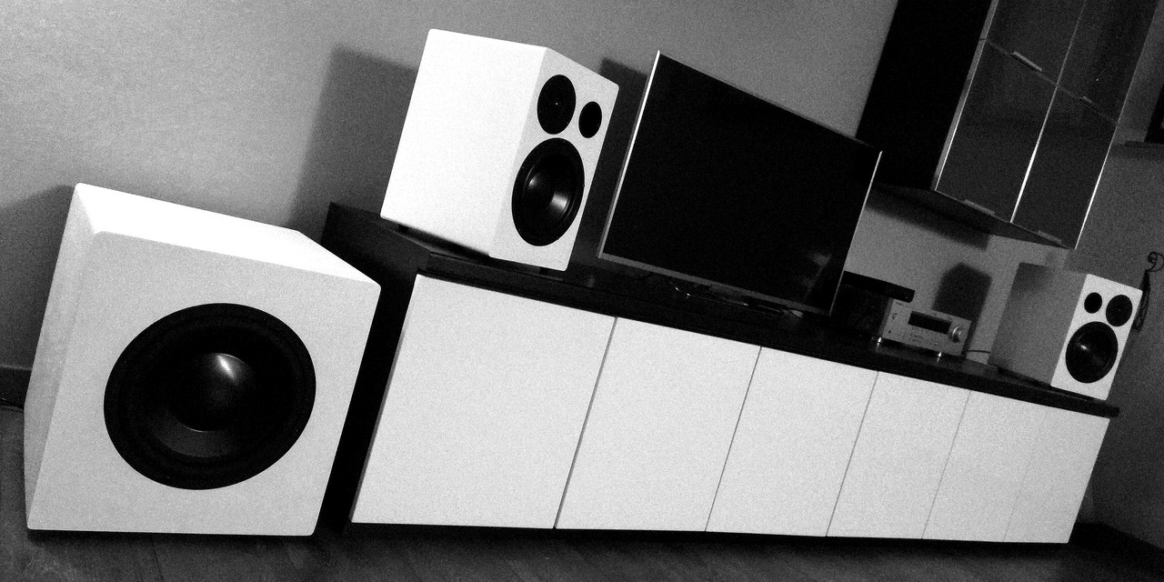

Ciao a tutti,
progetto chiuso, sono molto soddisfatto del risultato
what is the best fallout game
Ringrazio veramente tutti per il supporto e sopratutto per la pazienza
Ora come dice Mario mi dedicherò all'ascolto di musica...
Alla prossima!

Bel risultato, complimenti.
Ma ti assicuro che presto sarai ancora con microfono e saldatore in mano. E' la maledizione di noi che ci dilettiamo di DIY.
