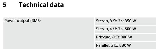

dalle specifiche dell' E800 si ricava che a ponte eroga 880 Watt su 8 Ohm che corrispondono a 118.64 Volt di picco ovvero 237.3 Volt picco-picco.
ma nel secondo post del nuovo 3D "Nessie-2: nuove regolazioni e misure"
http://www.hifi-forumlibero.it/phpBB3/v ... =5&t=10004
il sig. Fabrizio Calabrese misura all'uscita dell'E800 a ponte 324 V pkpk (quasi 90 Volt in più) che corrispondono a 114.5 Volt RMS "dei quali circa la metà arriva al trasduttore" (altoparlante) e l'altra metà dove finisce? dimezzare la tensione significa ridurre di 4 volte la potenza sfruttata e, ai fini del rendimento, non è bello.
Mario Bon ha scritto:a pag 2 del 3Dhttp://www.hifi-forumlibero.it/phpBB3/v ... 1&start=10
il sig. Calabrese dice che metà della tensione inviata al sub in angolo viene persa nel filtro passivo. Infatti scrive:
"La tensione al Sub va dimezzata almeno, per tener conto della rete passiva interposta." Alla faccia dell'efficienza.
In sostanza all'uscita dell'amplificatore ci sarebbero 114.5 Vrms pari a 1640 Watt continui ma sul carico ne arrivano 410.
Qualche cosa deve essere sfuggito...410 Watt sul carico potrebbe anche essere giusto ma l'E800 a ponte (stando alle specifiche) non arriva a 1640 Watt continui su 8 Ohm.
L'altra notizia interessante è che il terzo subwoofer, posto in angolo, è tagliato a 60-70 Hz. Il taglio del satellite invece sta a 2300 Hz.
Il limite di funzionamento a pistone per un 10" è di circa 530 Hz (ka=1) nel Nessie 2 viene utilizzato per 2 ottave in più (ka=4).

MarioBon ha scritto: 16/10/2024, 16:11
410W su un woofer da 10" tagliato a 60/70 Hz? Cioè 410W sotto i 60/70Hz, Ma che Xmax avrà mai quel woofer? E la potenza totale in banda piena erogata in quel momento quanto sarà?
