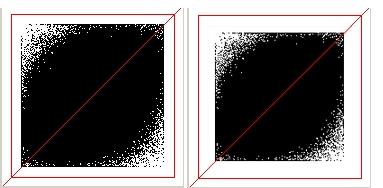

A volte in caso di registrazione sopramodulate e’ utile rielaborare il file qualche db più basso.

tola1 ha scritto: 13/10/2024, 13:56 A volte in caso di registrazione sopramodulate e’ utile rielaborare il file qualche db più basso.
Scherzi o fai sul serio?
a sinistra un file sovramodulato e a destra lo stesso file ma riprodotto a volume più basso del 10% => resta sovramolulato anzi di più!
Caso mai tenta con un declipper (meglio che lasciarlo come è).

Io uso il declipper di Izotope RX e mi trovo molto molto bene

Il file forse rimane simile ma non mi risulta, ho visto immagini dove si mostrava una forma d’onda migliore, mi pare cool edit. Non portare al clipping il convertitore e’ un bene. Ho sperimentato un suono meno aggressivo. Nel mio convertitore se il segnale è sovramodulato si accende una. Bella luce rossa che mi avverte di una registrazione “clippata”.

Non sto parlando di brani che registri tu ma di brani presenti, per esempio, nei CD.
Se sono sovramodulati restano sovramodulati anche se abbassi il volume.
Per questi brani, già sovramodulati, non c'è che il declipper.

Intendo ricalcolati digitalmente.. anche io intendevo file esistenti

Ricalcolati? In che senso? Con che software?
