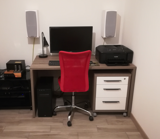

Riesumo questa discussione che avevo aperto per il mio impianto in studio.
Ora che è in funzione da un po noto che da qualche metro mi soddisfa appieno,ma da vicino seduto alla scrivania trovo che il suono arrivi troppo dai diffusori
e poco da in mezzo ad essi...in particolare troppo dal diffusore sinistro.
Come fare per migliorare l'immagine al centro da ascolti ravvicinati?

provare ad avvicinarli tra loro ?

Sono già piuttosto vicine... In mezzo hanno il monitor del PC... C'è una foto nei post precedenti.

Prova a direzionare i diffusori verso il punto d'ascolto (Toe-in).

Mi sa anche a me.... Ma ho avuto la brillante idea di usare staffe fisse!

il diffusore destro è vicino all'angolo e anche vicino alla stampante, il sinistro, alla sua sinistra, ha spazio libero quindi una certa asimmetria poteva essere messa in conto. Più che operare con il controllo di bilanciamento si potrebbe tentare di equalizzare in modo diverso i due canali per ottenere un rsposta simile nel punto di ascolto.
Hai provato, per curiosità a togliere la stampante? Magari cambia qualche cosa.
Una cosa che di solito favorisce il riconoscimento della dimensione del diffusore sono i telaietti che reggono la tela di protezione. Quelli li toglierei di default.

Effettivamente così la situazione migliora...

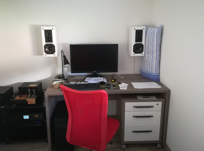

Così ancora meglio, ma mia moglie mi uccide se lascio la il cuscino!!!

trova un pannello di melamina che è grigetta e non si vede tanto (almeno 5 cm di spessore)
