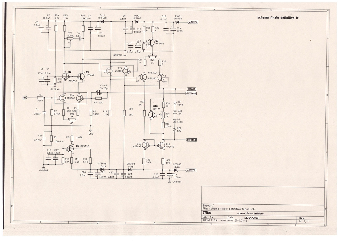

Posso postare lo schema del finale , potesse aiutare , schema senza .... alcun segreto ....

non è male , senza compensazioni , tout DC , niente servo .... sì .... è controreazionato assai .... ma che significa ?
posso erogare 150 o 230 watt , cambiano solo 10 VCC sulle alimentazioni
banda amplissima , slew rate elevato e ..... suona anche bene ....
abbastanza bene ed oltre

con uno schema come quello postato i problemi di erogazione sono irrilevanti e dalle prove effettuate .... giuste od errate .... il finale sembra non evidenziare alcun problema .MarioBon ha scritto:La risposta alla tua domanda è nelle ultime 3 figure di questo articolo:

Poi , avendoci la alimentazione tutta stabilizzata , sia dei pre , driver e finali , la capacità di erogazione è limitata solo dal dimensionamento dei fusibili sulle linee .... a 3,2 ohm resistivi , filamento incandescente , stiamo a 400 watt e 640 watt .... dipende se alimento a 50 o 60 i finali .... dati di per se aridi , ma .... tali sono
Questo non significa garantire che il finale non possa clippare .... ne limita solo la possibilità che deve essere anche aiutata dall'utenza e dalle sue esigenze di spl
Le innumerevoli tarature permettono di avere una quadra da manuale .... sempre possa avere un senso .... a 200 ( khz )
Il mio .... cruccio .... è od era di preventivare anche la limitazione dell'effetto di queste backemf

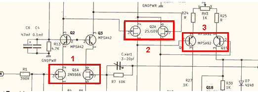

E' raro vedere tre statdi differenziali in cascata per il guadagno di tensione. Non mi metto a far conti ma il guadagno ad anello aperto deve essere alto. Comunque, se dovessi fare una prova, preparerei un carico con un condensatore da 47uF con in serie 0.5 Ohm (equivalente ad una Martin Logan) e poi andrei a vedere la massima tensione che si ottiene quando la fase del carico è nell'ordine dei 60°. Se l'ampli gestisce queste situazioni non avrà nessun problema nemmeno con la backEMF.

3 differenziali ?
1 differenziale di ingresso , un emitter ed il secondo differenziale con relativo specchio , driver e stadio finale
sì , il guadagno è alto comunque

a me sembrano tre ma non voglio aver ragione per forza. Ci vedo pure poco e posso anche sbagliare. Quindi il 2 è un follower come buffer verso il 3.

esatto , è un emitter follower a dual fet , idea presa da Otala : gli Electro lo usano da sempre ed è una buona idea , meglio se a dual fet

Lungi da me criticare ma toglierei un po' di guadagno al 2° differenziale e lo ridarei al differenziale in ingresso.
Si potrebbe aggiungere una resistenza in modo da mantenere la possibilità della regolazione:
