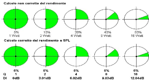

Sul calcolo dell'efficienza non insisto perchè è inutile. Per tutti gli altri ribadisco che l'efficienza di un altoparlante (o di in sistema di altoparlanti) si calcola con riferimento allo spazio intero. Questo serve, tra l'altro, a cofrontare sistemi con direttività diversa.

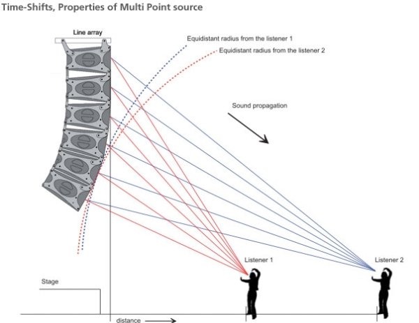

Più volte il sig. Fabrizio Calabrese ha proposto questa immagine per provare che gli ascotatori 1 e 2 ricevono una radiazione di bassa qualtà
Personalmente terrei conto della direttività dei moduli e realizzarei l'array in modo che i moduli 1, 2 e 3 non contribuissero alla radiazione verso l'ascotatore 1.
Per quanto riguarda l'ascoltatore 2 la radiazione può essere aggistata aggiungendo opportuni ritardi.
E' evidente che non sarà possibile aggiutare la fase in modo che sia perfetta per tutti gli ascoltatori ma si protà fare in modo che sia accettabile per tutti.
