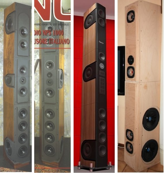

versioni della NPS che ho trovato in archivio:
da destra:
NSP 1000 con una cupola
NSP 1000 con due cupole https://www.giussani-research.it/nps-10 ... c/?lang=it
NSP 1000 insignis con due planari e una cupola (https://www.giussani-research.it/nps-10 ... s/?lang=it) 6 vie 13 altoparlanti
NSP 2000 di Guido Cighetti (?
disponibili solo per il noleggio:
TMA 1 https://www.giussani-research.it/tma-1/?lang=it 12 vie, 28 altoparlanti
