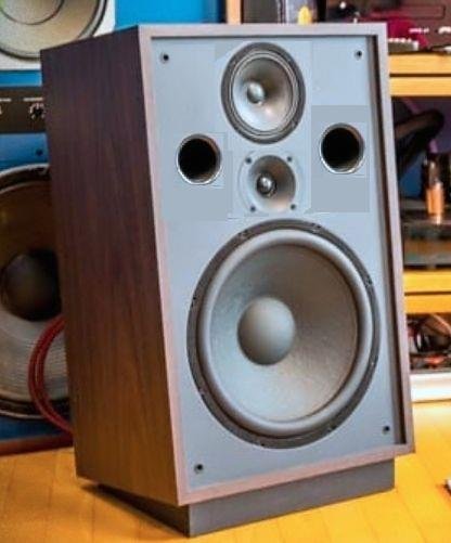

così mi piace di più:
- Messaggi: 2226
Re: Lo ScanSpeak D2905/970000 va in pensione: idee alternative

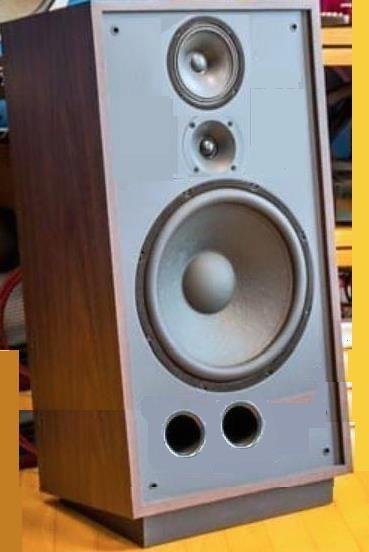

Troppe simmetrie.
così non è più simmetrica
- Messaggi: 2226
