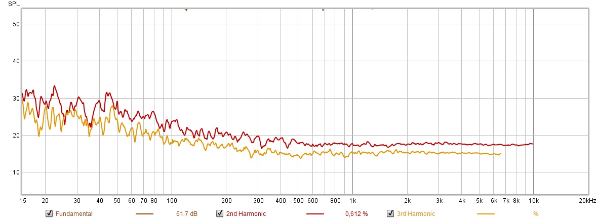

Ma è ancora al pessimo planare con il pannello che vibra? ....... A 60 hz emettevano i sub non i pannellì, si era già detto. Rew non ha nessun problema e se compare un picco il motivo c'è ma non certo per lo sweep sbagliato o per un problema di visualizzaione della distorsione. E che non sia il diffusore è evidente altrimenti più in basso sarebbe pure peggio. Cosa che non è. Eccolo. Immagine
Ed eccolo sparito.
Ed infatti si tratta di .......

Infatti i pannelli erano tagliati a 120hz. A 60hz non emettevano nulla perche' c'erano i sub. :mrgreen:
