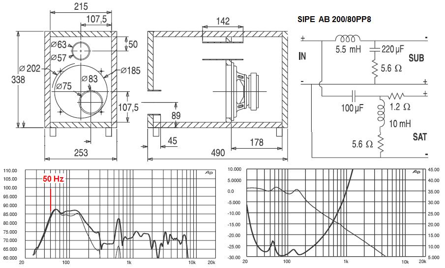

#392 Messaggio da MarioBon »
Non so se lo ho già proposto ma per chi desidera un subwoofer per la banda 45-90 Hz (magari qualche cosa di più in ambiente) può ispirarsi a questo Kit che utilizza un woofer SIPE da 8".
viene da qui:
https://www.google.com/url?sa=t&source= ... saOMgBrY8U
viene riportata la risposta in frequenza con e senza filtro e l'impedenza. Si noti che il condotto interno ha diametro interno di 57 mm che è inferiore al diametro del condotto esterno (75 mm). Questo serve solo a ridurre la lunghezza del condotto interno ma non è una buona cosa.
