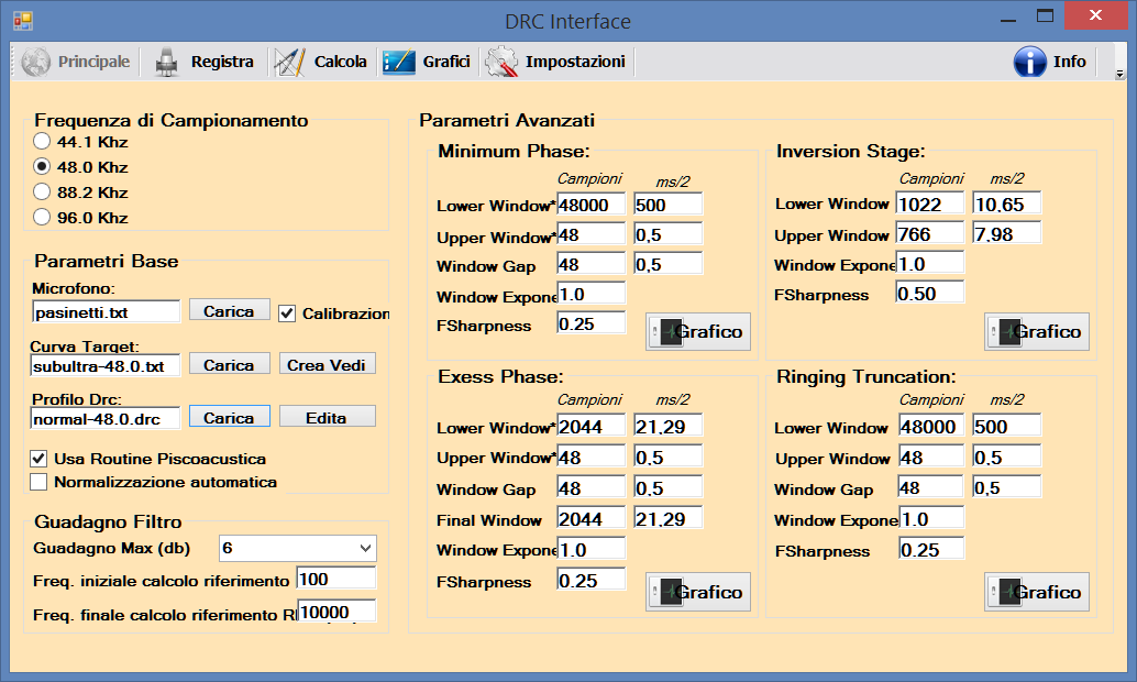

Ciao Tom, ho fatto qualche tentativo...devo dire che l'interfaccia non è proprio "user friendly" :D
Ho caricato le seguenti impostazioni nella pagina principale:
ho caricato, calibrazione microfono, curva target e profilo DRC. Primo problema: non so cosa sto caricando nel senso che per esempio non riesco a vedere come è fatta la curva target. Tutte le impostazioni avanzate a sinistra per ora sono ancora incomprensibili per me :o

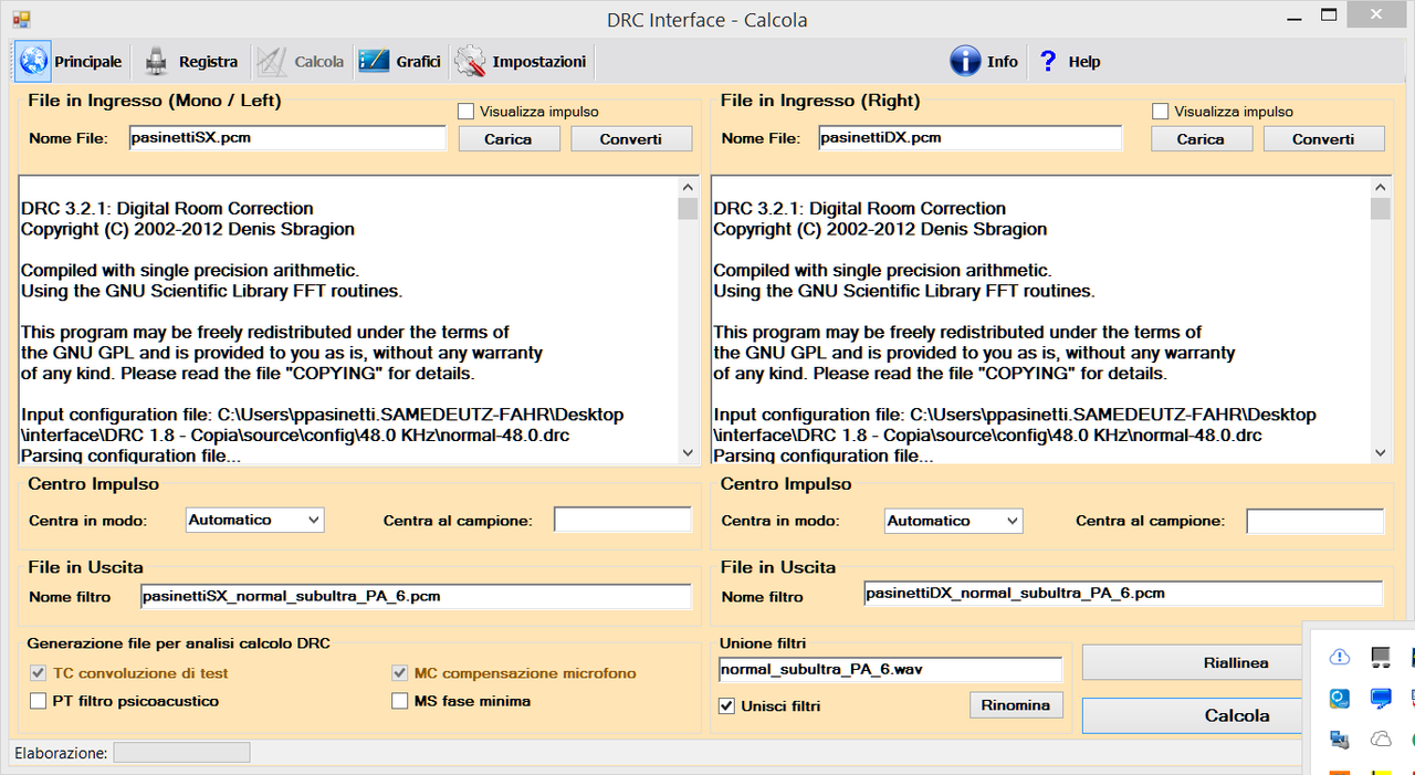

Nella pagina calcola:
- ho inserito i profili DX e SX che ho trovato nella cartella, credo li hai generati tu partendo dalle mie misure REW (nel caso cambio qualunque cosa tipo posizione di ascolto, ecc... si devono rifare?)
- Ho eseguito CALCOLA: il software ha generato il file wav da inserire in EAPO ma al termine del calcolo mi ha dato un messaggio di errore.
Ho comunque importato il file in EAPO e funziona, sembra che sono riuscito ad aumentare un pò i bassi...in EAPO vedo la risposta del filtro e quello generato è meno "fine" del tuo.
Non sono riuscito a capire che impostazioni di DRC hai usato per generare il filtro che mi hai girato.
