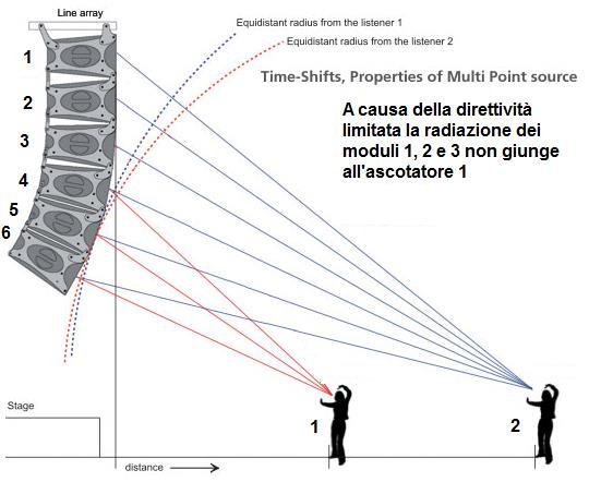

Ma sui line array non si fa shading con linee di ritardo ?
Già con queste si regola bene l'angolo di emissione costante.
Oppure mi sono perso qualche cosa? Articoli sugli array c'è ne sono assai ( anche da fotocopiare....!!!)

se ti riferisci a questo:carlochiarelli ha scritto: 25/11/2025, 18:51 Ma sui line array non si fa shading con linee di ritardo ?
è solo una semplficazione per mostrare che un ascoltatore non riceve necessariamente la radiazione di tutti i moduli.
