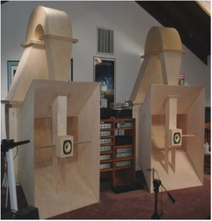

la Kleinhorn di Nelson Pass: tromba con largabanda.
https://www.passdiy.com/gallery/speaker ... orn-part-1

Mizzica che babbioni!!MarioBon ha scritto: 18/04/2026, 14:17 Di Nelson Pass ho letto un po' di cose in cui non mi ritrovo.
Fior di amplificatori per pilotare questi catafalchi!!!
Mi chiedo: quando l'aria messa in moto dalle membrane passa attraverso simili labirinti terminati con le trombe non si deforma, afflitta da alti tassi di distorsione?
- Messaggi: 11087
Re: ZeroZone P1000 Balanced
quello è un larga banda quindi almeno fino a 500 Hz emette praticamente in tutte le direzioni... anche indietro verso la tromba.
Ne segue che in asse il suono diretto si somma al suono riflesso dalla tromba. Come minimo la risposta è tormentata e la risposta impulsiva "sbrodolata". Per non parlare della diffrazione ai bordi.
L'altoparlante è piccolo e non può produrre SPL elevati quindi il sistema sarebbe adatto per ambienti "piccoli" e ascolto ravvicinato, tutte cose che contrastano con le dimensioni del sistema.
Usare il larga banda va benissimo, mettici un subwoofer con un taglio a 100 Hz e fai un sistema sicuramente migliore, più esteso, meno ingombrante e forse anche meno costoso.
Quello è il tipico sistema da "sborone".

A pensar male si fa peccato, ma io credo che la foto di quei diffusori serva per promuovere i suoi costosi finali in classe A di bassa potenza.
