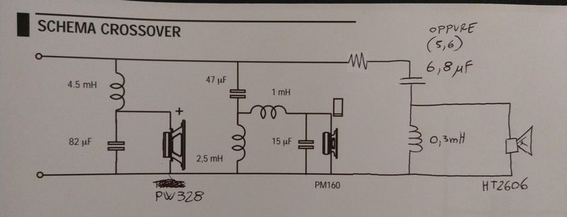

Ho avuto modo di montare il tweeter finalmente arrivato. Ho disegnato lo schema in base alle indicazioni. E' corretto ?
Forse senza la resistenza
Re: Realizzo diffusore 3 vie (Ciare PW328, PM160, HT262)
La resistenza (del tweeter) la metterei davanti al condensatore.
il resto sembra andar bene.
Curiosità, la resistenza andrebbe ad attenuare il tweeter, come mai serve ? Con che valore inizio ?
Quel tweeter dovrebbe fare 94-95 dB on asse a un metro con 2.83 Vrms. Dal momento che non posso sapere se è troppo ho previsto un resistore per attenuarlo.
considerato che il tweeter fa 6 ohm di Rcc:
1.0 Ohm attenuano circa 1.33 dB
2.2 Ohm attenuano circa 2.7 dB
3.3 Ohm attenuano circa 3.8 dB
4.7 Ohm attenuano circa 5.0 dB
considerato che l'impedenza sarà un po' superiore l'attenuazione sarà un poco inferiore.

Ciao Mario,
Su questi calcoli mi sbaglio sempre.
Perché per calcolare l'attenuazione hai usato 10 log (6/6+1)=0.67 e non 20log?
perchè ho dimenticato di schacciare il bottone "20log"
ho correto la tabella.
Grazie per la segnalazione.
