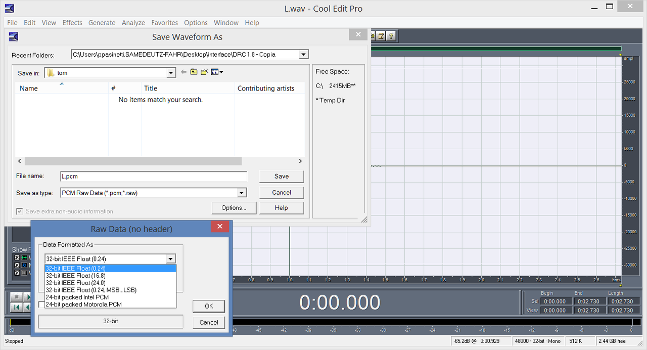

2) se intendi da importare nella interface (partendo dagli impulsi di REW) devi esportare la misura di REW come impulso (attivando la normalizzazione, e salvandolo a 32bit float) e caricarli su cool edit pro, con quest'ultimo li dovrai salvare in formato RAW pcm a 32bit virgola mobile.

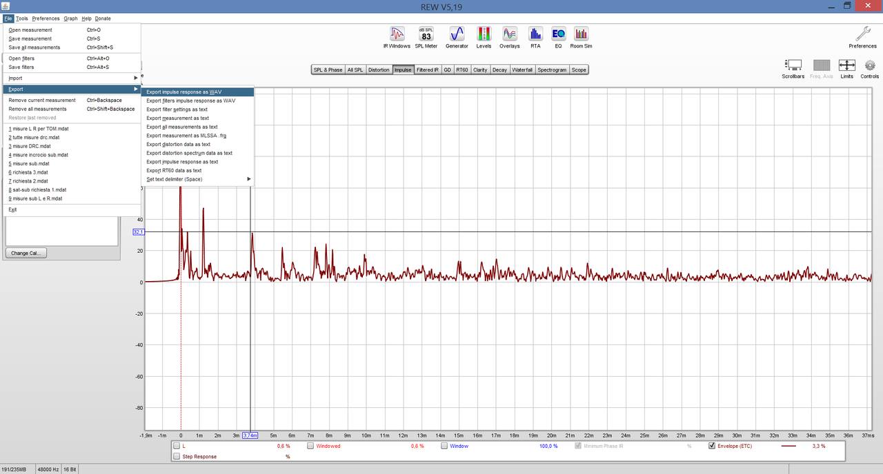

1) fatto, funziona
2) REW mi da alcune possibilità di export, confermi queste?

Re: REW room EQ su scheda audio integrata
grazie Tom, fa bene al moraleTomCapraro ha scritto:Confermo, e complimenti per la perspicacia.
Mi stai dando un grande aiuto.

Cool edit mi da molti settaggi per il pcm e la virgola mobile. Confermi questi?

...si va benissimo.
PCMRaw 32bit IEEE float 0.24
