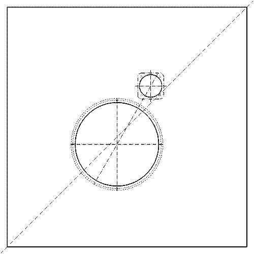

Disegni inseriti su CAD... alla facciaccia degli invidiosi....
Sembra un quadro di Seurat,,,, bellezza suprema...
Mario Bon ha scritto:le quote sono al messaggio n. 52... poco più su...

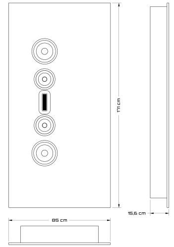

il modello più grande costa 8283 € la coppia (meno di Nessie 2)
le misure sono 171x85x15.6 cm. La distanza tra i centri acustici dei medi (da 5 pollici) è circa 40 cm. che sarebbero compatibile con un taglio (con il tweeter) a 430 Hz ma sarà tagliato ben più in alto (anche se la dimensione del nastro dovrebbe consentire di scendere abbastanza).
Il modello WAN 5 (62x62x15.6 cm) con due vie, due altoparlanti costa 3357 €.
Per farsi una idea di come deve essere la risposta in frequenza di un sistema da parete basta guardare la risposta delle Cizek Model 2. Quando si monta un sistema a parete non c'è il "baffle step" e i guadagnano 4-5 dB (in teoria 6) su bassi e medio bassi.
