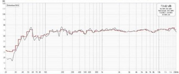

Mi cito e chiedo a voi, perchè le due risposte, una fatta a terzi d'ottava con rumore rosa e una la classica swippata, hanno due andamenti leggermente diversi. Con il rumore rosa sembra avere tendenza a salire andando su in frequenza, mentre la swippata è più regolare. Quale delle due è da considerarsi più "veritiera"?Maverik ha scritto: 01/02/2025, 16:08 Swippata (bisogna farla manuale o c'è una funziona automatica) rumore rosa 1/3 d'ottava, altezza TW a 50 cm
Misura classica swippata di 20 secondi sempre a 50 cm altezza TW.
Cioè, è forse il caso di attenuare ancora un pò il TW forse? O a questo punto è solo questione di gusti di ascolto.

Credo di più alla risposta a terzi di ottava.
Per il resto c'è sempre una componente legata al gusto personale.
Va tenuto presente che in campo vicino o semivicino (tra 30 e 50 cm) la risposta appare piatta o anche in leggera salita verso le alte.
Poi in ambiente, a 2 metri delle casse, la risposta appare più sostenuta sulle basse e calante sulle alte (specie oltre 4000 Hz).
Questo è dovuto:
- alle caratteristiche dell'ambiente (assorbimento e distanza dalle pareti)
- alla dispersione degli altoparlanti (le cupole da 1 pollice diventano direttive oltre i 4000 Hz)
- alla risposta in potenza del sistema (visto come una sorgente unica)
Succede che una cassa piaccia di più in un ambiente e meno in un altro.
In generale però una cassa con una risposta regolare (tendenzialmente piatta tra 500 e 5000 Hz) è sempre preferibile ad una cassa con una risposta tormentata (sia come risposta in frequenza che come direttività). Perchè a partire da 500 Hz: perchè sotto 500 Hz la risposta è dominata dai modi normali dell'ambiente (piccoli ambienti).
La banda da 500 a 5000 Hz viene utilizzata come riferimento dalla risvista Stereophile.

Ok, grazie, quindi per ora tengo tutto così visto che con rumore rosa la risposta è leggermente in salita ma poi a 2 mt (punto di ascolto) dovrebbe tendere ad appiattirsi. La mia misura, per quanto poco attendibile visto che è fatta in ambiente, nella finestra indicata 500-5.000 Hz è abbastanza piatta e bella a parte il buco legato alla risonanza che spero di abbattere mettendo il fonoassorbente.

ho sovrapposto la risposta sweeppata alla risposta al rumore (ho usato Irfanview):
Per buona parte la sovrapposizione è perfetta. La risposta a terzi di ottava è molto più leggibile.

Incredibile, ad occhio avrei scommesso quanto avevo scritto prima, mentre invece sono praticamente sovrapponibili
