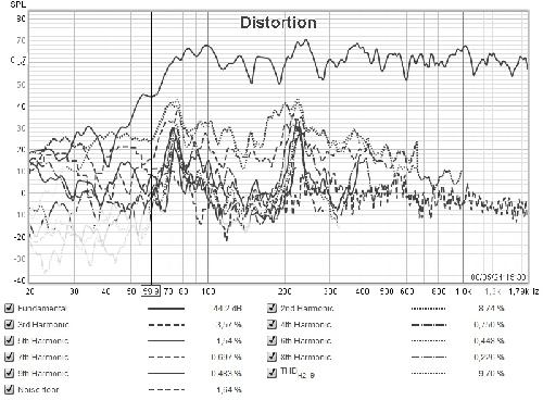

ciao . essendo un prototipo non è sigillata bene la cassa e presumo ci sia una parziale fuga d'aria . che conseguenze puo avere ? potrebbe essere anche questo a provocare distorsione ?. il pannello su cui è fissato l'altoparlante 12" è in truciolare da 1cm di spessore , anche se l'ho irrigidito con dei rinforzi . che mi dite del compensato in bambu ? è molto rigido ma sara adatto per l'audio ?MarioBon ha scritto: 08/05/2024, 16:11Per valutare la distorsione di dovrebbe sapere l'ampiezza della tensione in ingresso e la distanza di misura. Supponiamo che siano le condizioni standard (2.83 Vrms a un metro)arivel ha scritto: 08/05/2024, 15:42 non ho verificato con certezza ma secondo me l'apertura è esponenziale .
passando ad altro argomento , allego grafico distorsione e armoniche . come si confronta in generale con gli altri diffusori ? .
è una schifezza o è accettabile ?
per quanto leggo il tasso è compresa tra 1% e 10%. 1% sotto i 50 Hz è un tasso più che buono. Il 10% è pochino.
