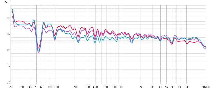

Mario, provo a inquadrare meglio il contesto:
Con DRC ho impostato molte target, ne posto 3:
- descrescente di 6db da 20 a 20kHz
- descrescentre di 3 db da 20 a 20kHz
- flat da 20KHz fino a 200 per poi salire di 6 db
Oggi ascolto prevalentemente la decrescente di 6 db(rossa)
nessuna di queste mi da l'effetto punch
Per realizzare la target utilizzo un foglio exel che me la calcola in automatico disegnandola con delle linee spezzate:
Come realizzeresti la curva? Cosa intendi esattamente per enfatizzare gli 80 Hz?
grazie mille

Re: Scegliamo il ... SUB insieme
Enfatizzare 80 Hz significa aumentaare il livello a 80 Hz con un Q circa 2 (un picco abbastanza stretto).
Per realizzare quellla curva
dipende dalle frequenza ma anche dalle attenuazioni desiderate, nel caso più semplice (con poli e zeri reali):
- un polo in f1 e uno zero in f2 (se f2=2 f1 x3-x2 vale 6 dB)
- un polo a f4 (se la pendenza deve essere minore di 6 dB/ott sarà necessario aggiungere uno zero a f4)
Scritta la curva se ne calcola 10 volte il logaritmo in base 10 del modulo quadro.
La posso realizzare introducendo nel mini dsp un filtro FIR in ingresso? è OK farlo dopo aver fatto il DRC?MarioBon ha scritto: 19/02/2025, 9:23 Enfatizzare 80 Hz significa aumentare il livello a 80 Hz con un Q circa 2 (un picco abbastanza stretto).
